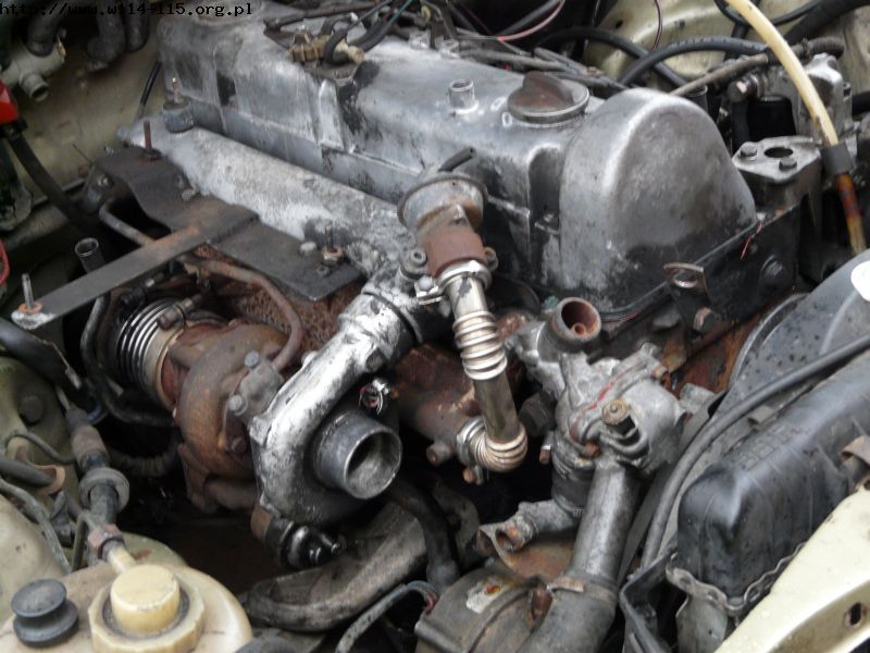

Post: pn paź 12, 2009 9:38 pm
Posty: 1473
Lokalizacja: znienacka
Post: pn paź 12, 2009 9:51 pm
Posty: 317
Lokalizacja: Wrocław&Swojec
do czego jest ten zbiorniczek przy Turbo ?? mialem zadac to pytanie juz kiedys :D
Plastiki :)
Post: pn paź 12, 2009 10:04 pm
Posty: 1473
ten w lewym dolnym rogu to zbiornik na plyn do NIVO - RHD (LHD?)
Post: pn paź 12, 2009 10:41 pm
Posty: 879
Lokalizacja: Płock
ZHM?
