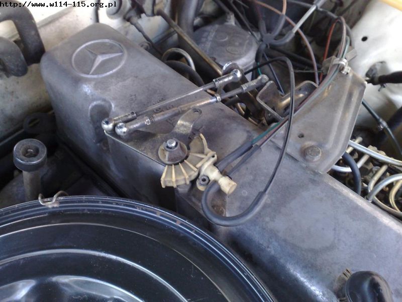

Teraz zauważyłem, że masz auto z '77. Możliwe, że masz starszy typ sterowania skrzynią, a wtedy podciśnienie to zły trop.
Rzuć na to okiem i ustal co masz pod maską:
KLIK

Na pokrywie zaworow jest przelacznik ktory jest spiety z pedalem gazu; do niego dochodza dwa wezyki - jeden z pompy wtrysk. a drugi z pajeczynki wezykow kolo pompy. Od przelacznika idzie wezyk w strone skrzyni - zakladam, ze mam sterowanie podcisnieniem. Tym bardziej, ze po spadnieciu jednego z wezykow z pajeczynki kolo pompy autka nie moglem zgasic i nie zapinalo wyzszych biegow [o ile pamietam byl tylko 1. i 2.].

Zdemontuj ten zaworek z pokrywy zaworow i sprawdz czy nie jest wytarta ta lyzwa za posrednictwem ktorej ciegnem gazu otwierasz i zamykasz zaworek. Jesli tak to to bedzie przyczyna, regeneracja tej ''lyzwy''(podklejanie i tp.) nie da rady trzeba zakupic nowy zaworek.
