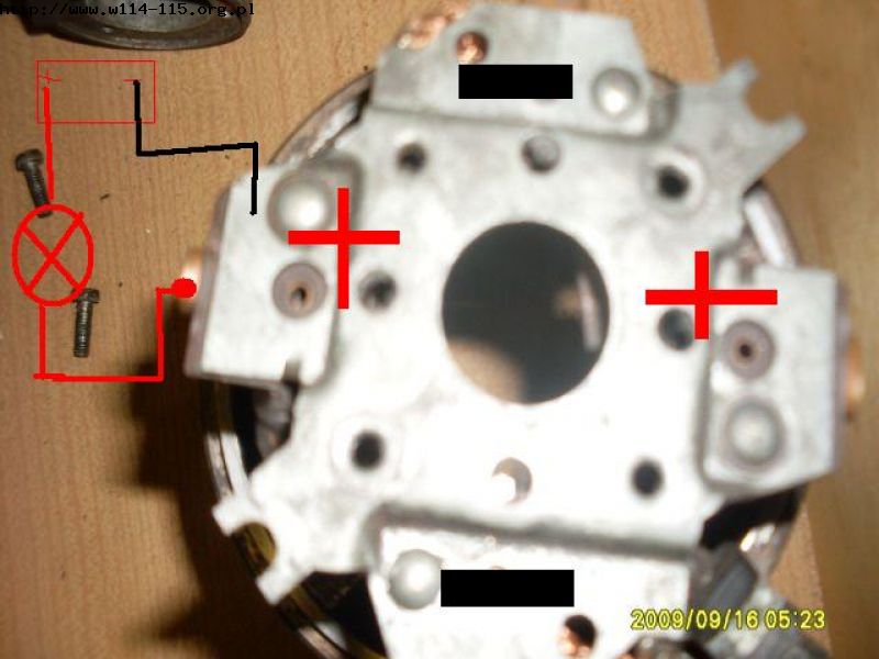

Zrobilem Ci zdjęciopogląd:D jak mozesz sprawdzic swoj rozrusznik.
Zdjecie pierwsze, pokazuje Ci jak masz Zrobic test uzwojenia,
zrobic sobie wtyczkę do 230V do kontakyu, po jednej drodze zamontowac zwykłą zarowkę(aby w momencie zwarcia nie wywalic w domu korków [zlosnikz] [zlosnikz] , tzn na jednej zyle pzrewodu na drugiej nic, podczas zgaszonego swiatła dotykasz jednym kablem uzwojenia a drugim, obudowy, jesli sie nie zaswieci jest wszystko ok, jesli sie zaswieci to szukaj w rozruszniku skad poleci Ci dymek. to oznacza ze uzwojenie ma przebicie, ale i z tym rozrusznik bedzie krecił poniewaz nie dostaje 230V bezposrednio od akumulatora:D :lol: :lol: .

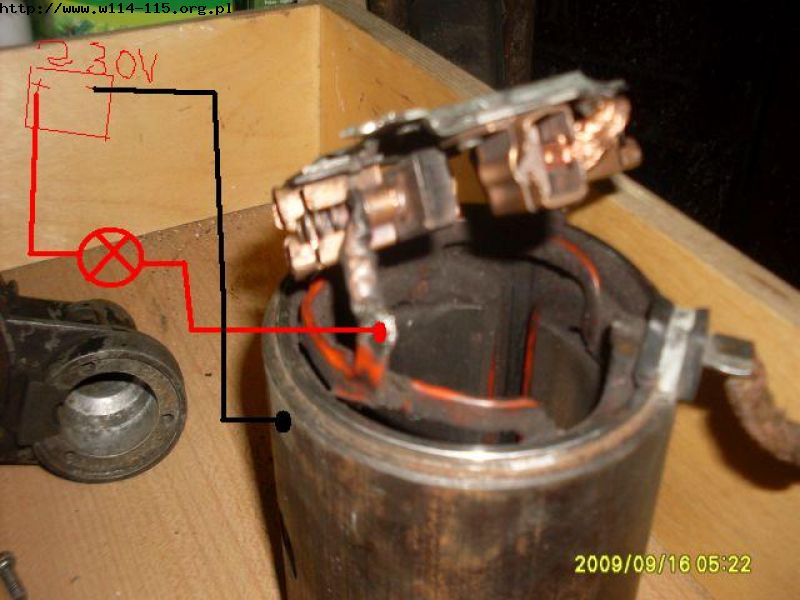

na zdjeciu nr 2
pokazalem Ci kolejna czesc misji oznaczyłem Ci szczotki dodatnie oraz ujemne, teraz wykonujesz to samo co z obudową tylko tak jak zaznaczyłem u mnie powodem mulenia był przebijajacy jeden ze szczotkotrzymaczy dodatnich iskrzyl jak diabli, tzn tylko je sprawdzasz bo przy ujemnych na 100% zaswieci Ci sie zarowa :D jak jest ok nie ruszasz, jak iskrzy wycinasz nity dajesz jakas izolacjię i nitujesz na nowo,

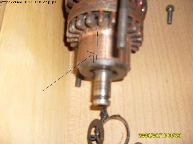

na zdjeciu nr 3
pokazuje Ci dzialki komutatora biezesz sobie jakis gwozdzik i je szyscisz, czesto sie one zapychaja i łazca 2 komutatory razem, ciezko jest wtedy mu zakrecic.
Oraz co juz napisalem stan szczotek :D

Dla bezpieczeństwa bym dodał jakąś różnicówkę w obwód. Trochę nie uwagi i można sobie krzywdę zrobić. Po drugie to takie zboczenie: Piszesz o napięciu sieciowym przemiennym, a oznaczasz jako stałe +, - przy pierwszym obrazku.
W202 250D '93
Post: wt paź 20, 2009 10:01 pm
Posty: 317
Lokalizacja: Wrocław&Swojec
jedna noga spie :D mial to byc kontakt a mi nie wyszedł :D

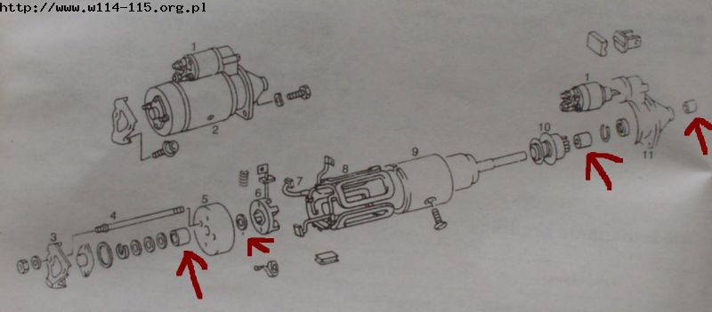

Swiece sprawne? Moze rozrusznik siedzi na tulejach koszt nowych tulei okolo 10zl a nie metlicie glowe koledze z przebiciami itd sprawdz czy nie sa wyrobione a pozniej walcz z reszta

To tak każdy z Was miał troche racji wyciągnołem rozrusznik i była walnięta tueja i tarł . Teraz kręci jak tralala ale świece nie grzeją. Sprawdziłem miernikiem to po przekręceniu klucza z cewki wychodzi 4,5 v . czy ktos miał cos podobnego ? teraz kwestia alternatora bo chya nie ładuje jak to sprawdzic kontrolka sie nie świeci także pewnosci niemam :)
