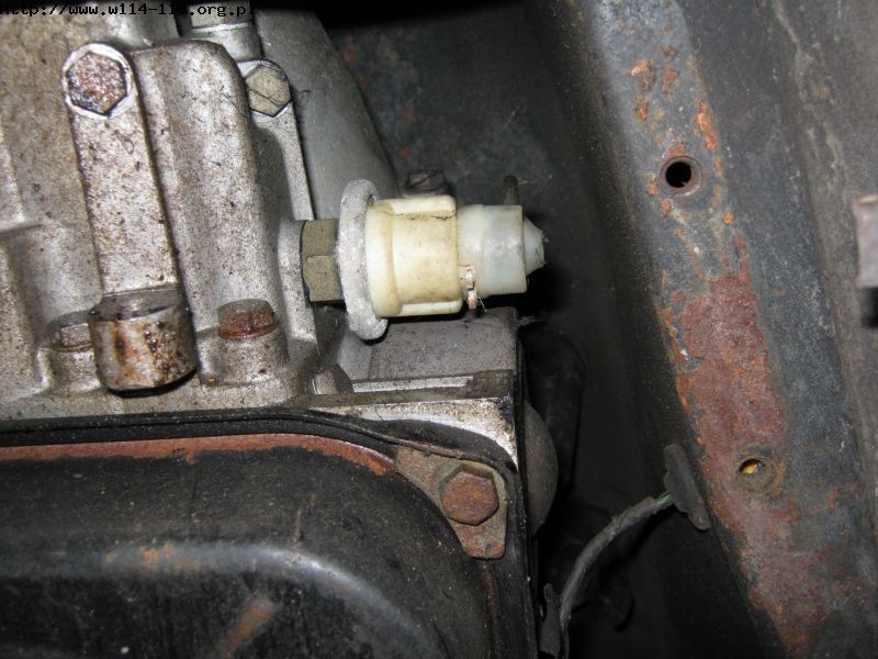

Witam.R 107 450 sl skrzynia biegów.Czy ktoś ma pojecie co to jest.Wyglada na "coś"sterowane podciśnieniem.Jest zamontowane po prawej stronie skrzyni.Z czym powinien byc połączony króciec tego "ustrojstwa????
http://www.w114-115.org.pl/forum/img01/ ... G_0133.jpg

Czy ktos podpowie gdzie podlaczyc to podcisnienie.Help!

No tam gdzie jest podciśnienie czyli do kolektora ssacego heh -ma byc taki króciec o tej samej srednicy jak ten na modulatorze-prawdopodobnie zaslepiony.
Możesz połaczyć rurką taka jaka jest stosowana np w układzie centralnego zamka.

Tak myślałem, ale na kolektorze ssacym nie mam nic wolnego.Jest zaslepiony srubą otwór obok takiego czujnika na dwie rurki podcisnieniowe.Jak myslisz, dorobić króciec i tam go wetknąc??

wetknij gdziekolwiek, gdzie jest generowane podciśnienie przez silnik

Zrobiłem trojnik podłaczyłem.Niestety mam wrazenie ze nie wpłynelo to na pracę skrzynki.

Nie moze byc pod trójnik
Musi być bezpośrednio na kolektor
Na pracę skrzyni nie wpłynelo bo jest albo przez trójnik albo sam modulator jest zepsuty

Dzieki.Bezpośrednio , to musze wiercic dziurę w kolektorze.Nie mam nic wolnego na kolektorze ssacym. Tam gdzie mam zaslepkę i myslałem ze wstawię króciec, jest płyn chłodniczy.Skrzynka jak dodaje gazu strasznie rzęzi ale nie zawsze.Na zimno jakby mniej.Jak bieg przerzuci i odpuszczę gazu to sie uspokaja.Olej i filtr wymieniłem.Trochę dziwne bo w ksiązce piszą wymiana 7,9 l a weszło troche ponad 4,0 l, czy to normalne????
