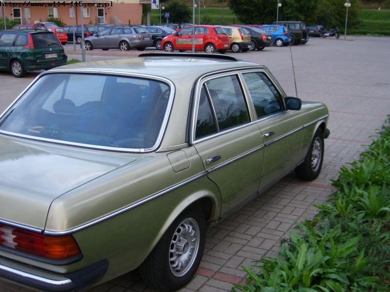

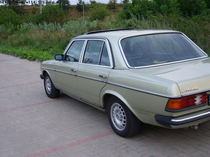

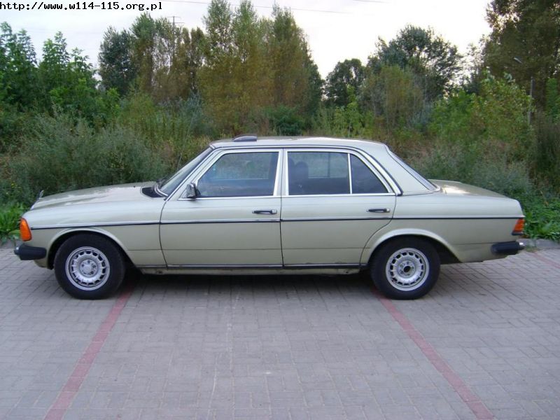

Witam wszystkich forumowiczów.
Od dłuższego czasu poszukuje beczki w nienagannym stanie za w miarę przystępne pieniądze tj do 8000 zł. Raczej upatrywałem się za mercedeską z silnikiem diesla 2.4 - 3.0. Niestety w polsce, a szczególnie w mazowieckim zbyt wielu takich nie ma, żeby nie były przekombinowane.
Znalazłem jedną, która sprawia wrażenie, iż jest w porządku. W sobotę ją oglądałem wraz z kumplem, który ma w123 230e.
Ze zdjęć wynika, że to trzecia seria, a VIN wskazuje na pierwsze lata produkcji. Rosyjska strona szczegółów nie znalazła.
Numer VIN to 12312310052607
W123 240D, z kierownicą po lewej stronie i manualną skrzynią biegów.
Rocznik auta w dowodzie to 1982 silnik 240d 52 kW
Pierwsza rejestracja w kraju 1989r.
Przebieg 291 tysięcy km.

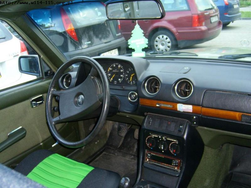

Silnik czysty. Trochę korozji, ale niezbyt wiele. Środek suchy, bagażnik również.

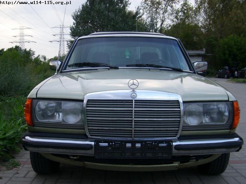

Lampy z przodu są różne (inne firmy) + sprzedawca dodaje jeszcze dwie (nie wiem jakie, może pasujące).
Elektryczne lusterko prawe.
Siedzenia w kolorze ciemno zielonym, nieponiszczone ( wg katalogu wypada, że mają numer 036 czyli roczniki 1979-1982).
Kolorem nadwozia może być 881 Silberdistel...
Samochód jest od dziesięciu lat w rękach jednej rodziny. Właściciel nie posiada informacji siegających dalej w przeszłość.

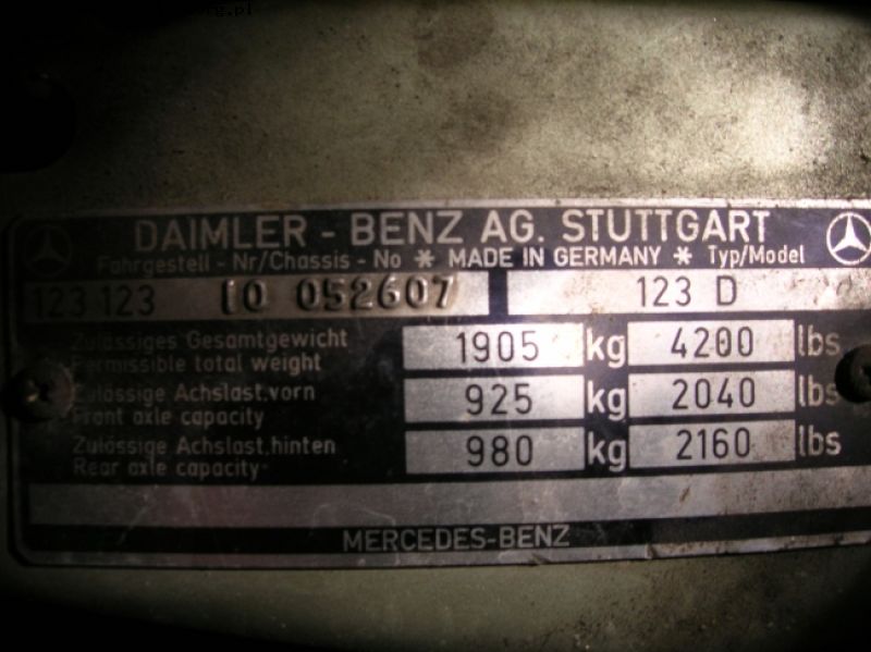

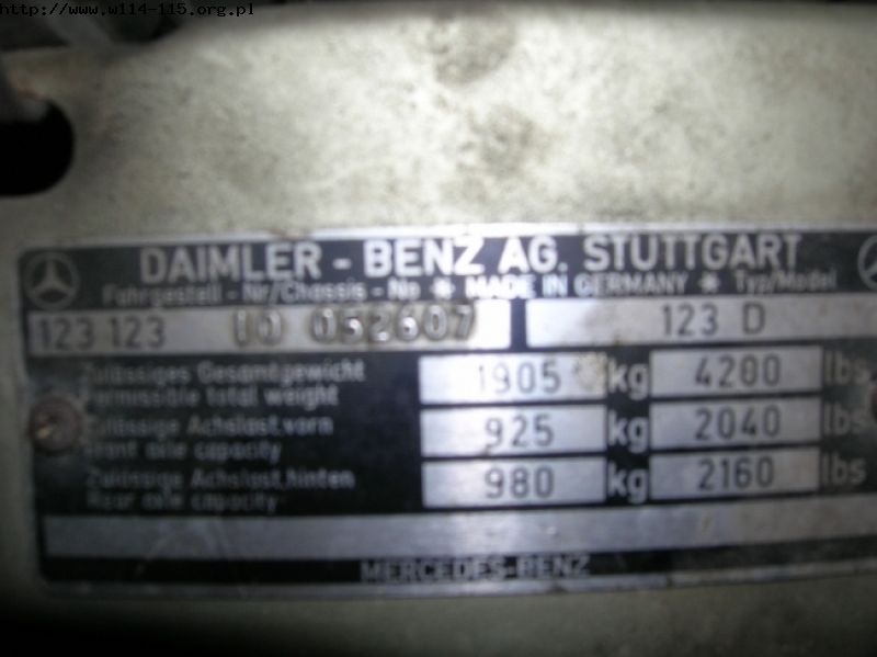

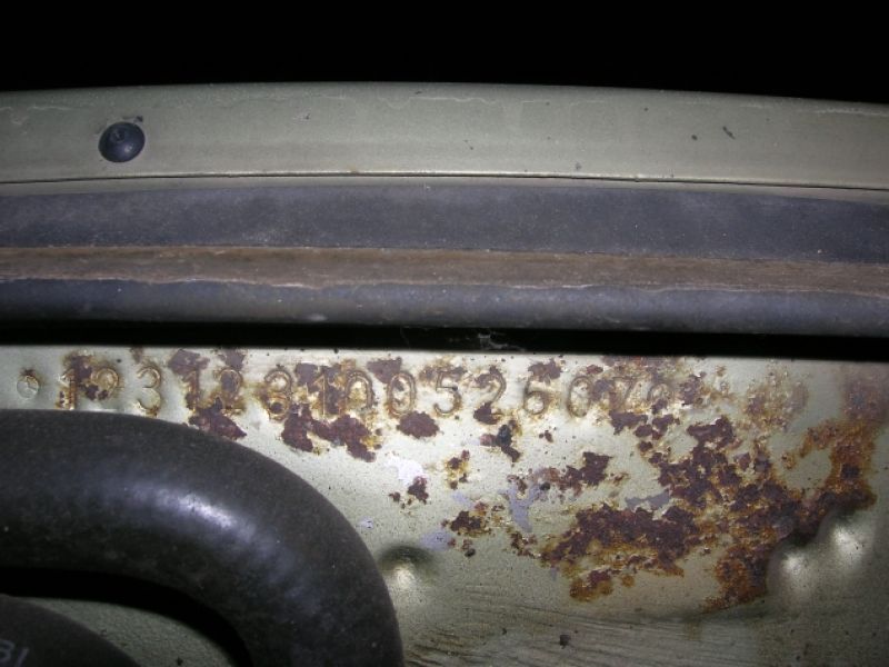

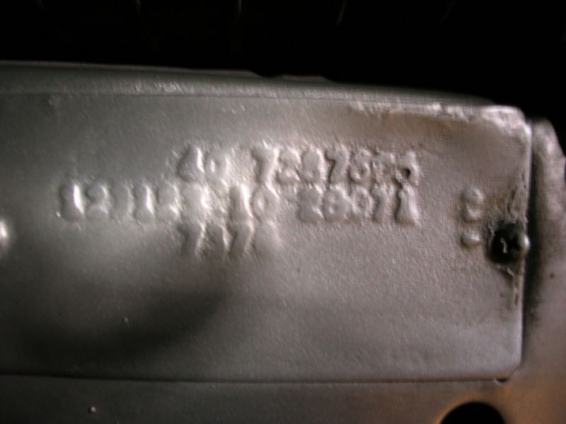

Po tabliczce znamionowej wypada, że to I seria. Tak samo numer na "podszybiu" (zdjęcie).
Jedyna tabliczka lakierowana jaką znalazłem to taka jak na zdjęciu (znajdowała się po prawej stronie od znamionowej z vin). Jej możliwe numery to:
40 7287886
123123 10 28071
7376
Tak poza tym auto wygląda na dość zadbane, znaczy się jest w nie najgorszym stanie.

Teraz tabliczki i numer na "podszybiu".

Co o tym sądzicie ? Na pierwszą myśl przychodzi: "składak !".
Oddaje wam to do oceny. Cena za pojazd 5700 zł.

1989r :o :o :o :o :o :o długo stal w tym salonie gdzies hehe^^ vin jak by z 1 seri ... :( bez WDB chyba niezly szczep to jest ;|

Michael1987 pisze:
Michael1987 pisze:
Na pierwszą myśl przychodzi szczepan.
Szczepan - dwublaszkowy [zlosnikz]
7376 to źle spisany kod lakieru : 737G - biały
MB S210 E430 4matic

Na pierwszą myśl, odpuść sobie to auto.
Na drugą myśl, cierpliwość to ważna cecha poszukującego ładnej beczki.
Mając 8.000 zł, spokojnie kupisz ładne auto. Nie idealne, ale ładne.
Jeśli Ci nie przeszkadza silnik 2.8, to Bary123ce ma ładne kombi, za troszkę większe pieniądze.
Powodzenia.

Więc tak. Zdecydowałem się nie kupować tego auta. Ma za dużo pokrzaczone w historii, pomimo przyzwoitego wyglądu.
Przeglądałem dziś także kilka pism moto ale absolutnie nic nie znalazłem.
Mogę jeszcze poczekać, prawda.
Znalazłem pewną alternatywę. Mam rodzinę za granicą, gdzie jest trochę lepszy wybór w123. Może stamtąd uda mi się coś ściągnąć sensownego. Jak będzie to się okaże.
