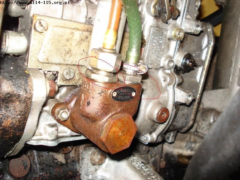

Witam.
Niedawno zauważyłem, że spod dwóch nakrętek (zaznaczonych na obrazku) wycieka mi paliwo. Czy ktoś z szanownego grona mógłby się wypowiedziec jaka jest tego przyczyna?
MB 123 200D 1981 r.

Na moje oko należy wymienić miedziane uszczelki (do kupienia w prawie każdym sklepie motoryzacyjnym), ewentualnie spróbować dokręcić zaznaczone nakrętki - może się uda zatamować wycieki.
Kiedy jadę Starem 200 wszystkie laski piszczą w mieście :)

pf_86 pisze:
nieszczelność [zlosnik]

Hehe, dobre :)
A tak poważnie, dzisiaj wymieniłem przewody i dokręciłem nakrętki, jak dalej będzie nieszczelność ;) to zakładam nowe uszczelki.

Ja wymieniałem uszczelnienia pompki w beczce, te króćce uszczelniane są oringami, w każdym razie roboty niedużo, a koszt niewielki.
