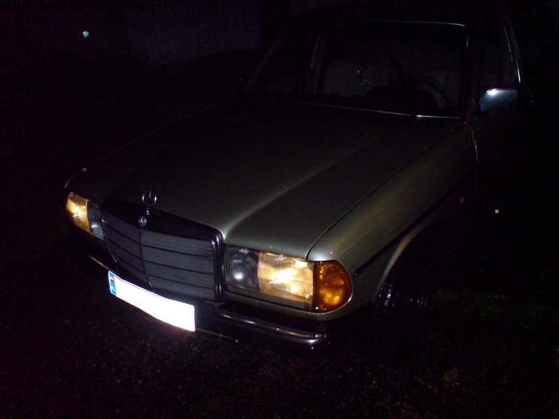

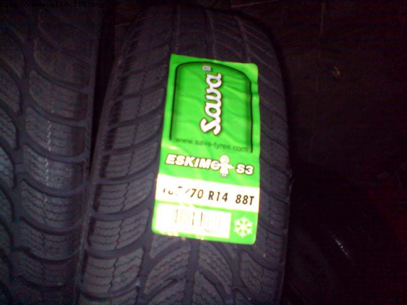

Dzisiaj pogoda trochę się postarała więc udało się obfocić na szybko moją 123-kę. Przedwczoraj dokonałem oględzin tarcz i zacisków przy okazji wymieniłem uszczelki przeciwkurzowe w jednym z nich i ubrałem Mesiowi nowe buty zimowe... Auto przedstawiam w pełnej okazałości wraz z jego niedoskonałościami z którymi już pomału rozpocząłem walkę ...
Myślę że jest to dobry egzemplarz pod projekt renowacji :roll:
Pod koniec przyszłego tygodnia powinienem mieć trochę nowych fantów m.in. taki rarytas jak drewno na kokpit i tunel środkowy
[zlosnik] , poza tym uszczelki na parapety szyb wszystkich drzwi, cała deska (moja popękana w 3 miejscach) i rączka boczka pasażera bo jest jakaś czarna założona i mi nie pasuje do całości ;)
O blaszce też już myślę ale raczej zacznę zabawę z rudą dopiero po zimie ...
Opinie mile widziane pzdr MM

Post: ndz lis 15, 2009 3:30 pm
Posty: 1454
To co widac na wierzchu to tylko wierzchołek góry lodowej, ale grunt, żebyś sie nie zniechecił.
Fotele sa z II serii?
Podoba mi się kolor i jasna tapicerka no i silniczek 300D.

Co do foteli to kanapa tył i siedzonko pasażera są od nowości (beczka z 1983 roku to chyba już III seria ale mogę się mylić). Fotel kierowcy był podmieniony przez mojego ojca - niestety nie udało się znaleźć identycznego ale całkiem podobny z większą ilością skóry na boczkach siedziska i oparcia ...
Generalnie jestem przygotowany na różne niespodzianki które wyjdą przy blacharce ale na razie się tym nie przejmuję... na wiosnę będziem walczyć.
