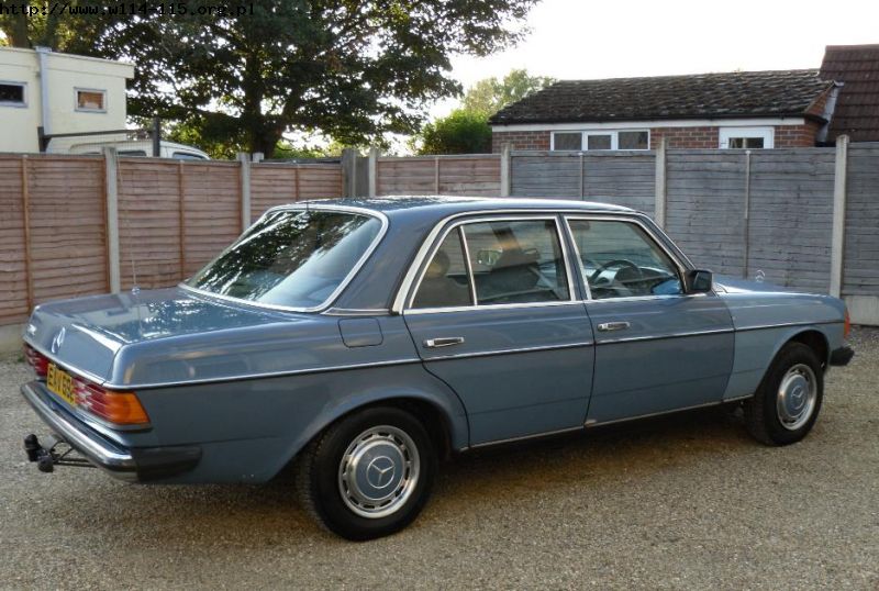

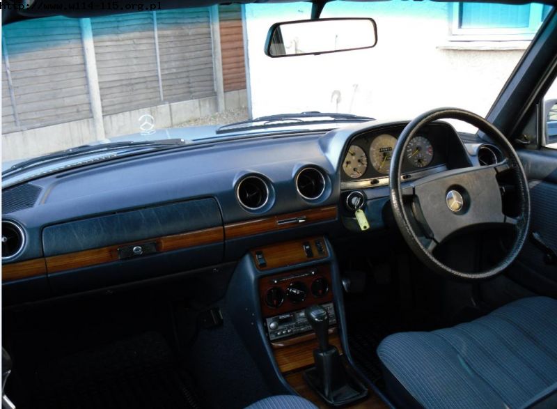

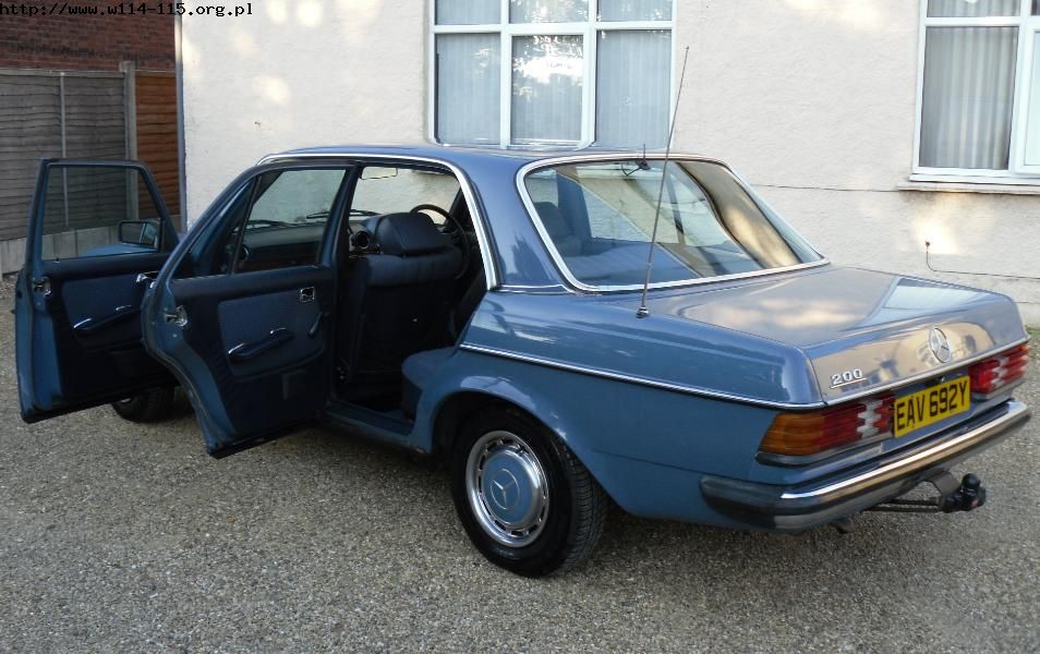

Witam wszystkich. To moj kolejny nabytek MB W123 200e 1983r. Znalazlem go na Ebay. Cena byla dosc atrakcyjana wiec sie pokusilem. Wczesniej ubiegli mnie panowie z Afryki i niestety ale pocieli pieknego w123 na drobne kawalki wpakowali do kontenera i poplynal:( Tym razem udalo mi sie ocalilem beczke przed zniszczeniem. Autko prowadzi sie doskonale, zadnych luzow. Po jakims czasieod zakupu auto stracilo cisnienie oleju. Na wolnych obr. mialo 0.8 w trakcie jazdy okolo 2. Silnik zaczal pracowac jak diesel...
Wymienilem olej filtr oleju z uszczelka nie pomoglo. Dopiero wymiana wewnetrznej oslony pompy olejowej i kol zebatych pomogla. Wymienilem rowniez zawor regulujacy ilosc tloczonego oleju bo to czesto tez jedna z przyczyn braku cisnienia oleju. Bylo sporo z tym roboty ale dalem rade. Autko wrocilo na droge i znow ciesze z jazdy beczka. Tu kilka fotek;
http://www.w114-115.org.pl/forum/img01/ ... atcopy.jpg
http://www.w114-115.org.pl/forum/img01/1258051744_3.jpg
http://www.w114-115.org.pl/forum/img01/1258051772_4.jpg
http://www.w114-115.org.pl/forum/img01/1258051807_1.jpg
http://www.w114-115.org.pl/forum/img01/1258051834_2.jpg
http://www.w114-115.org.pl/forum/img01/1258051858_5.jpg
http://www.w114-115.org.pl/forum/img01/1258051884_6.jpg
http://www.w114-115.org.pl/forum/img01/1258051909_8.jpg
Pozdrawiam[/img]

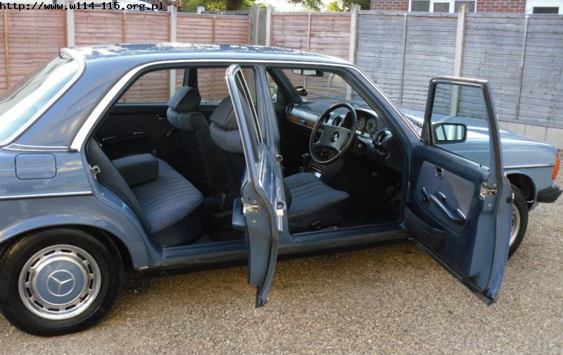

Blacharsko wygląda wspaniale. Wnętrze też chyba w niezłym stanie? Jaka to "dość atrakcyjna" cena jeśli można wiedzieć?

Na fotach wygląda świetnie, choć to anglik można go zarejestrować na "żółte"
Pełne drewno Zebrano to rzadkość w sedanach [zlosnikok] .

Kolejny przy tym elegancki anglik na forum. Gratulacje, niech się dobrze sprawuje.

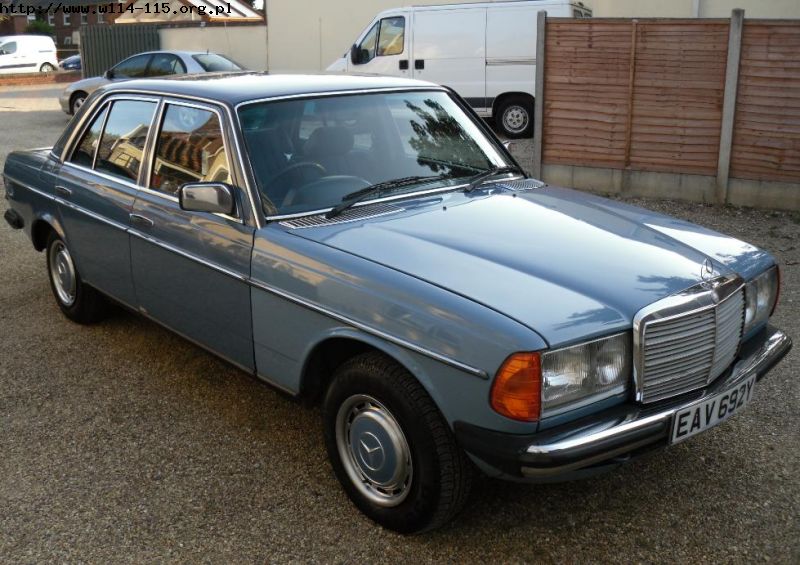

PS: Wiadomo dlaczego przód w innym kolorze???
Może panowie z afryki już się za niego zabrali i kolega musiał kupić cały przód ? [zlosnik]. Nie żebym się śmiał ale świetnie wygląda. I mimo że to angol to stanu może mu zazdrościć niejeden europejski.

Kratki wlotu powietrza od Qp lub 280ki to twoja robota ?

Jesli chodzi o ta atrakcyjna cene to udalo mi sie go wyrwac za 430£ Jesli chodzi o ten jasniejszy przod to macie racje. Poprzedni wlasciciel ma 300D przelozyl maske i blotniki. Na wiosne chce to pomalowac tak by calosc wygladala jak ma wygladac:)
