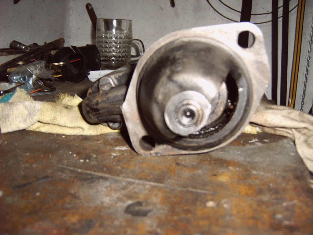

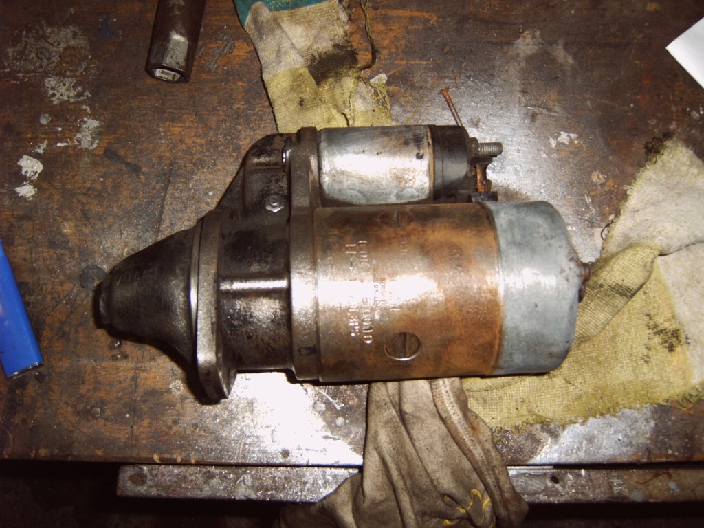

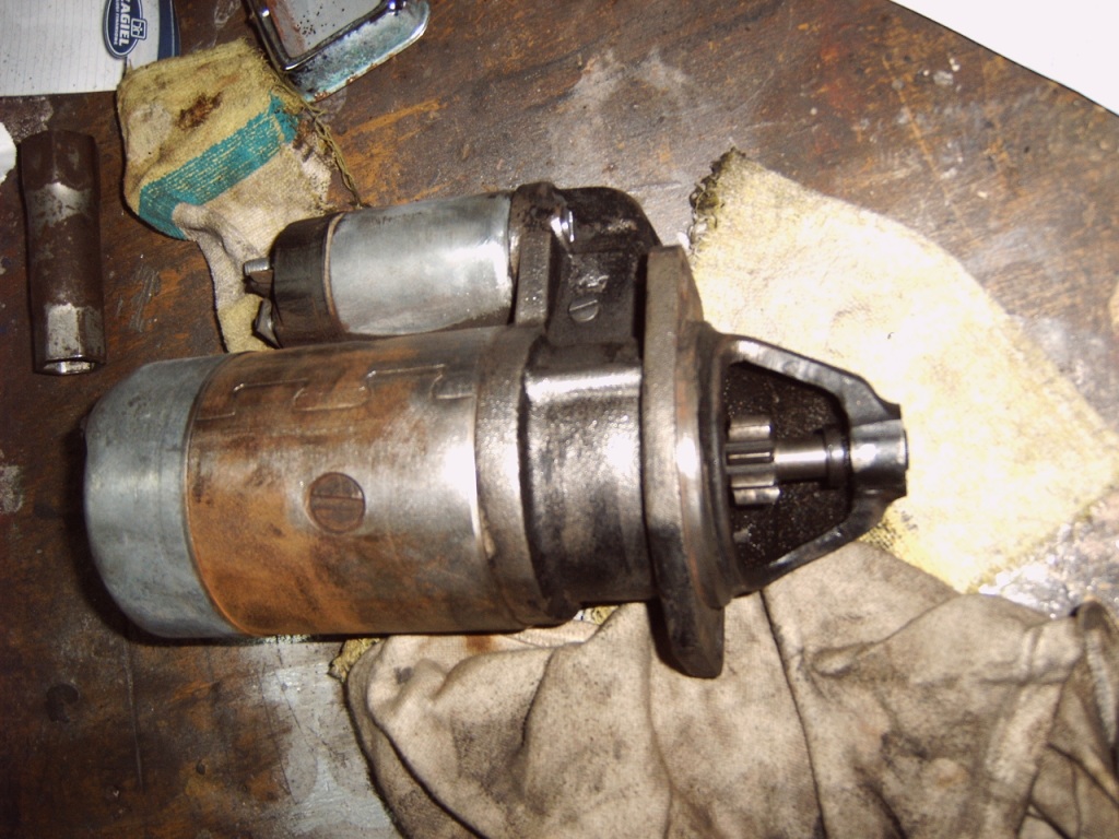

nadal nie odpaliłem auta bo rozrusznik nawet nie miał siły drgnąć silnikiem wiec wziąłem sie za wyjecie go
nie było łatwo
trza bylo zdjąć kolektory wraz z gaźnikami ale zeby zdjąć kolektory trza było odkręcić uchwyt od gazu(dobrze ze nie trzeba wyciągac silnika aby dostac sie do smiesznego rozrusznika [zlosliwy] )
czy inżynierowie w Stuttgarcie nie mogli wymyslec prostszego rozwiązania aby dostać sie do jednej jedynej śrubeczki od rozrusznika?
no i po 2 [gulgul] [piwo] rozrusznik był na wierzchu
jakis dziwny swąd z niego sie wydobywał(chyba cos sie spaliło)
w poniedziałek pojedzie do regeneracji mam nadzieje ze da sie naprawic
jesli nie to czy bedzie pasowac jakis od innego MB?

no bałdzo ładnie wyglonda ten rozrusznik jak na swoje lata
