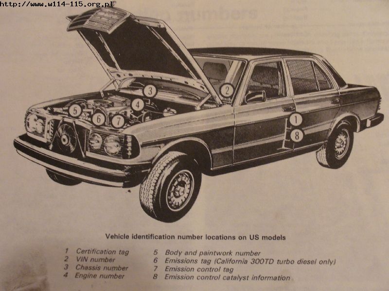

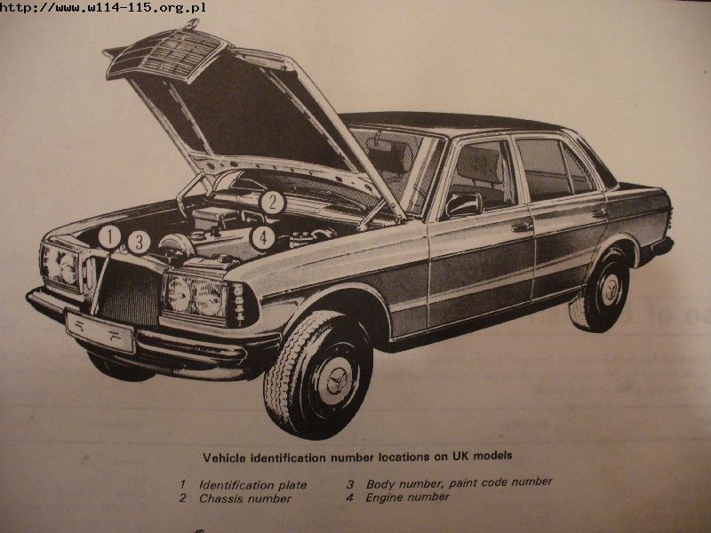

O małych daten kartach koledzy napisali, ja tylko uzupełnię fotkami z pewnego podręcznika Zrób To Sam.
Wersje europejskie:
Wersje USA bo trochę jest inaczej i więcej:
