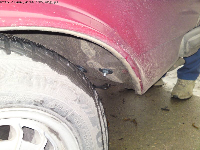

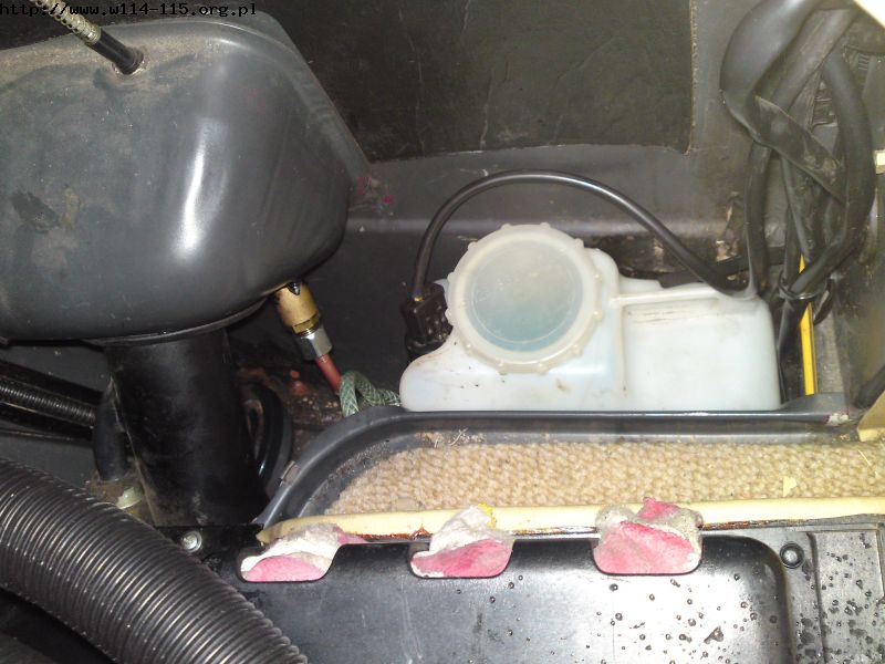

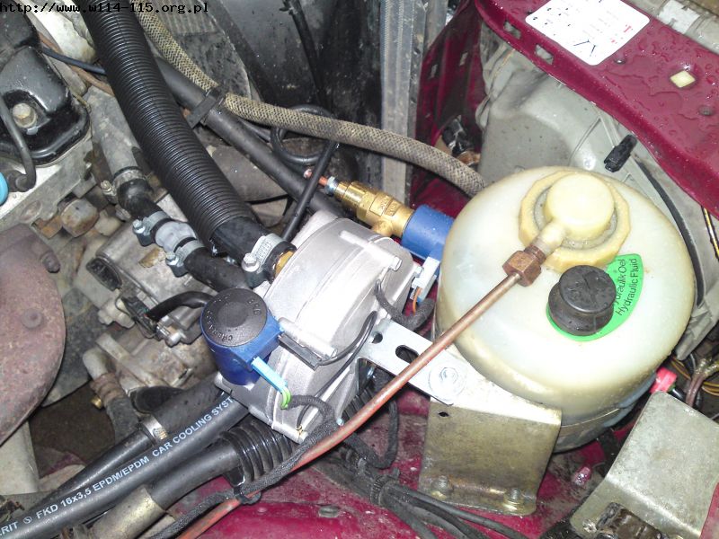

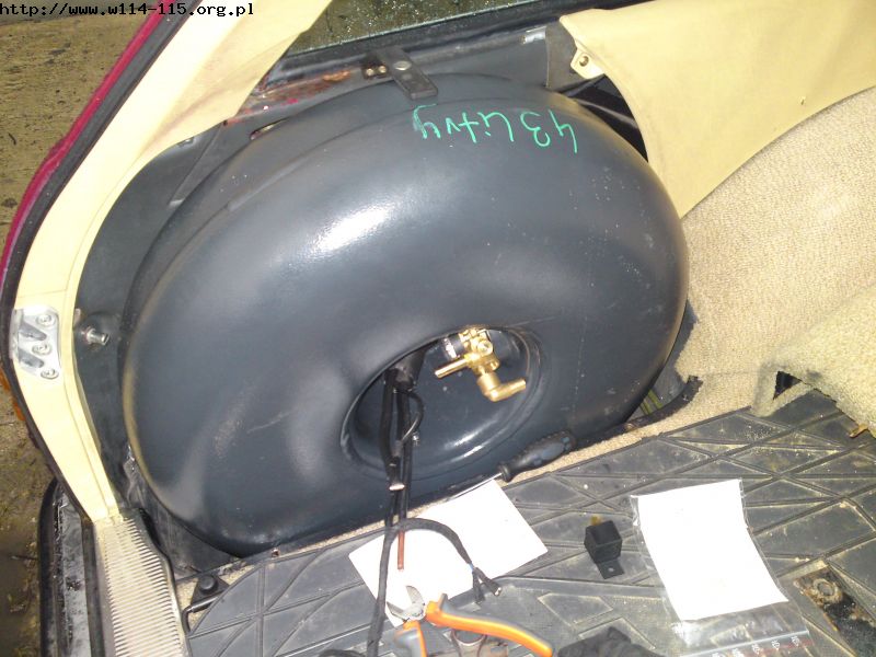

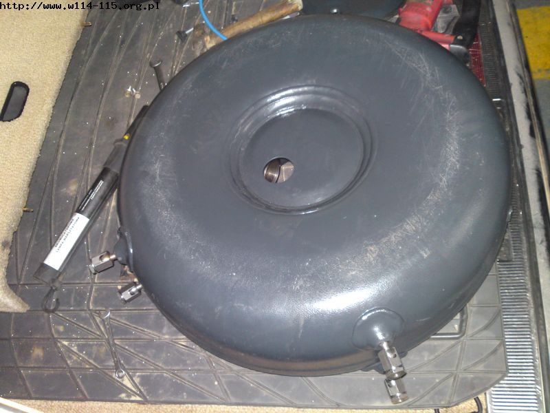

Z racji ogólnoświatowego kryzysu stało się, LPG z M102 w kombicy. Jestem zadowolony z montażu, przypilnowałem i wydaje mi się że opłacało się.
Najważniejsze to butla w kole, zbiornik 600/200 pojemnosci 43l brutto, wchodzi jakieś 38 litrów. Reduktor BRC 100kW, wlew we wlewie, reszta chyba standartowo. Cena kompletu 1600zł. Zbiornik wpasował się idealnie, pokrywa się zamyka, dostęp do śrub lampy pozostał. Pierwsze tankowanie wynosi 11l LPG. Zatankowalem też zbiornik paliwa do pełna żeby stwierdzić ile faktycznie PB wciąga przy okazji odpalania, rozgrzewania i gaszenia auta. Wyliczone oszczędności szacuję tymczasem na 400-500zł/miesiąc. Kilka fotek z telefonu:
Przyznam że jest mi ciut :cry: ale wiem, że w razie konieczności szybko można to zdemontować.

Więc dziś byłem tankować po raz drugi, spalanie 10,4l.
Z praktyki wynika, że robię spokojnie 3000km/miesiąc.
Wyliczenia:
9l PB x 4,29 zł = 39 zł
10,5 LPG x 2,05 = 22 zł doliczam 3zł na paliwo, bo wychodzi mniej niż litr na 100km.
Róznica 14zł na każde 100km czyli dobre 400zł oszczędnosci na każdy miesiąc - niestety ;) Zapowiada się również, że nie będę w najbliższym roku jeździł mniej niż przez ostatnie kilka lat. Kiedy paliwo było w granicach 3,3-3,7 to wcale mi się to nie kalkulowało, ale już tyle nie kosztuje. Co do strzałów jestem dobrej myśli, w 560SEC przez prawie 50000km nic nie strzeliło, Kasia śmigała na LPG codziennie do pracy przez zatłoczony Poznań 25km w jedną stronę nim. Ciągle mam myśl, żeby z niej zrobić za jakieś 2-3 lata najładniejszą kombi w PL, wyrzucenie LPG to 1h pracy.

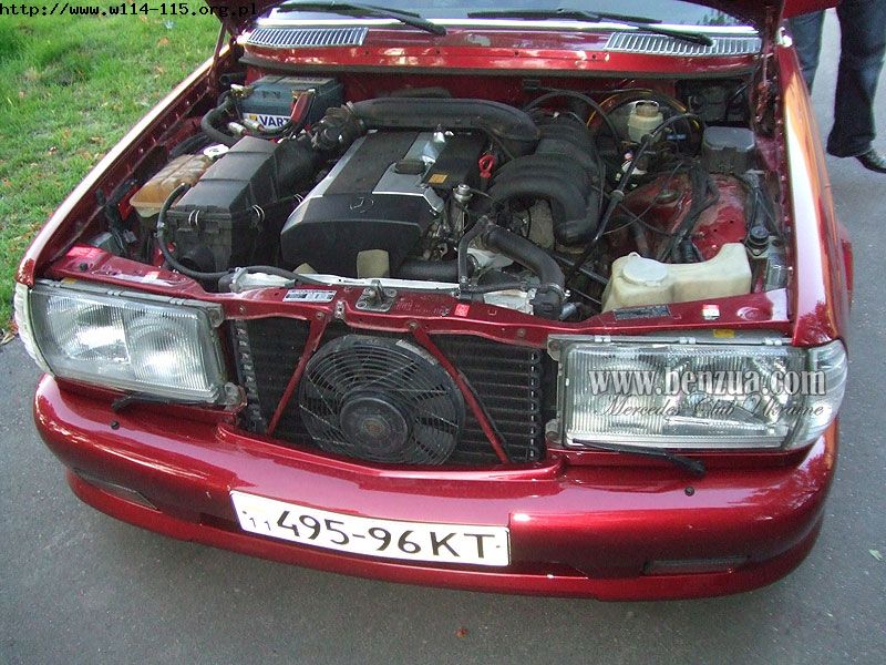

A może coś takiego + sekwencja [zlosnik]
Tu jeszcze kilka zdjęć:

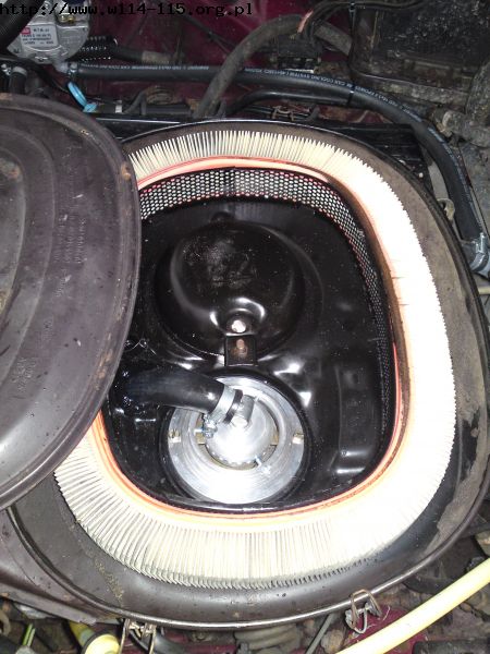

Wszystko fajnie, no może poza tymi śrubami w nadkolu, które podejrzewam po zimie zmienią nieco stan -ale to akurat mało istotne. A czy Panowie gaz-mistrzowie założyli jakieś zabezpieczenie anty bum? Tak prawdę mówiąc po moich doświadczeniach z palnikami w filtrze powietrza to uważam że to zbrodnia bo ilość gazu jaka się znajduje w całym dolocie przy bum rozwala wszystko co się da... Ja mam palnik pod rozdzielaczem zaraz nad przepustnicą...

Widzę że Was poruszyłem, postaram się troszkę uspokić. Zdjęcia robiłem w czasie montażu, śruby zostały zabezpieczone i zakonserwowane na końcu prac. Zadnych zabeapieczeń - wynalazków Panowie nie montowali bo tak jak pisałem miałem już 5 zagazowanych Mercedesów (silniki 2xM102, M103, M110, M117) i wszystkie przeżyły LPG, a zrobiłem w sumie nimi jakieś 200kkm. Jest kilka prostych podstawowych zasad przy użytkowaniu auta z gazem, mogę się nimi podzielić:
- szczelny układ dolotowy,
- sprawny układ WN, przewody bez przebić, kopułka bez przebić, świece wymieniamy co 10-15kkm, powyżej tych przebiegów na jednym komplecie strzał jest gwarantowany, dlatego świece ja wymieniam razem z olejem,
- trzeba zadbać o filtr powetrza i pilnować składu mieszanki, czyli kontrole na analizatorze spalin,
Takie dbanie o auto pozwala na jazdę bez stresu i strzałów przez wiele wiele kilometrów... ;)
