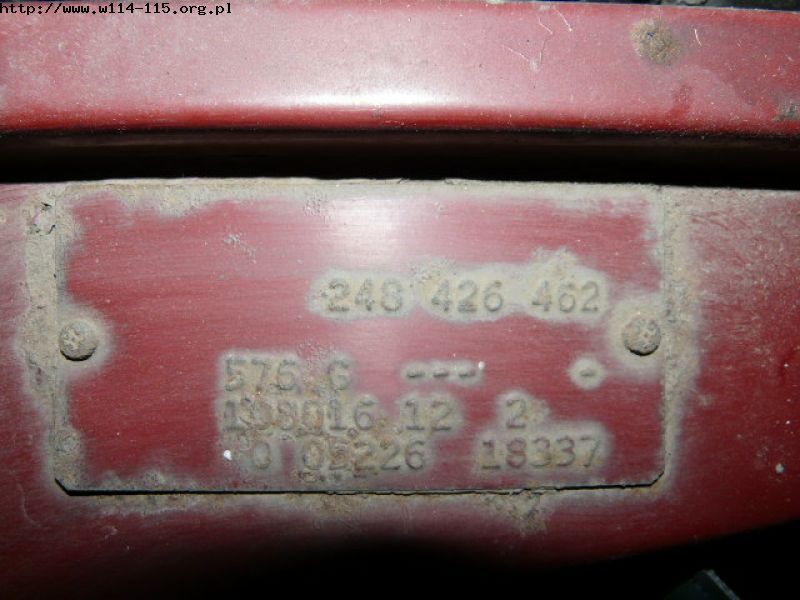

Witam jak w temacie potrzebuje pilnie rozkodować te numerki ;)
numer nadwozia natomiast to 108.016-12-069790

248 - tylna szyba grzana
426 - wspomaganie
462 - tylna lampa przeciwmgielna

możliwe przedtem miałem za mało punktów i nie widziałem. A numeru nadwozia nie rozszarpiesz ? a kolor pokazał byś przykładowo ? bo trochę mi to pilne :lol:

280S aftomat [zlosnik]

ha [zlosnik] zgadza się tylko chciałbym wiedzieć jaki ma kolorek i jadę na zakupy [zlosnik] [zlosnik]

KarolS1988 pisze:
576G = czerwony ;)

chyba trochę inny odcień [cool]

KarolS1988 pisze:
Zgadza się, teraz tak patrze, że jest błąd na meinbenz.de :-?
