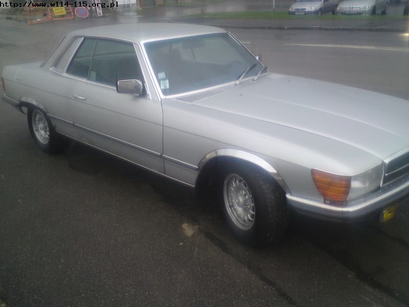

ostatecznie wybor padl na auto jak w temacie wyzej w107 450 slc. potrzebuje wszelkich informacj na temat tego auta. W jakie miejsca powinienem rzucic okiem, na co zwrocic szczegolna uwage . Samochod jest z 1979 roku, automat, tapicerka niebieska welur.... nigdy nie remontowane, lakier oryginal, niski przebieg, lecz to sprawa dyskusyjna...

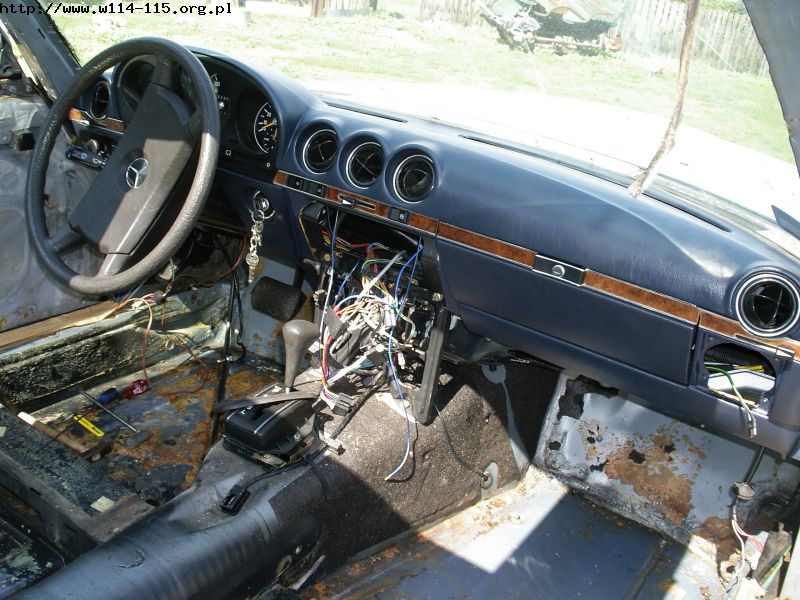

Patrzac na te kiepskie zdjecia, nie za bardzo mozna cos powiedziec, raczej na 100% przydaloby sie wywalic te cyrkle, a znajc zycie to moze sie okazac, ze pod nimi jest bibula. Na zdjeciu chyba widac korozje na tylnym prawym nadkolu - standard w tym modelu, po obydwu stronach. Zwroc jeszcze uwage na podloge i progi w okolicach miejsc na podnosnik tam przewaznie jest rdza, dodatkowo zderzaki, ktore sa bardzo trudne do kupienia w dobrym stanie i cena odpowiednia. Uszczelki drzwi i tylnych okien - tez kosztowny element, a takze czy skorodowane sa miejsca klamerek trzymajacych chromy na przedniej szybie. U mnie w miejscach gdzie klamry przylegaly do karoserii byla ruda i nie udalo sie ocalic szyby :evil:

rdza jest widoczna na jednym nadkolu, prawdopodobne drugi ma cos w ukryciu.. :lol: jak mozna ustalic zasieg spustoszenia?

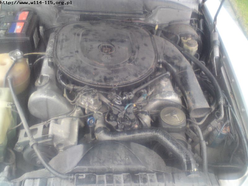

Mam pytanie odnosnie silnika, czy gladkie pokrywy zaworow nie byly w starszych modelach (1976), ten pochodzi z maja 1978, mam wrazenie, ze na pokrywach powinny byc podluzne linie.... w niedziele jade prawdopodobnie autko przygarnac, jesli ruda nie zrobila wczesniej kaszany...ciekawy jest fakt niebieskiej deski bez pekniec.... podobno trudno to zobaczyc, moze nie byl duzo na sloncu... szkoda, ze z boazeria :(

Zasieg spustoszenia zobaczysz po dokladnym rozebraniu, bo raczej nikt nie pozwoli na tsetowanie rzdy wkretakiem ( ps. moj blacharz mial mnie juz dosyc, bo co chwila wynajdowalem jakies wzery, ktore wg. niego byly nie grozne, a dla mnie blacha trzymala sie na porzadnej fabrycznej konserwacji). Ja mam niebieska deske z 79 i jest bez pekniec wiec mozliwe, ze Twoja tez. Co do pokryw zaworow to bym to olal, ale moge spr. jakie mam i odpisac jutro - ja mam 350. Pzdr.
