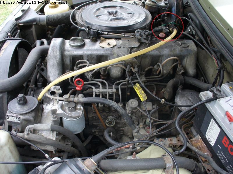

Fota poglądowa: na rurce z vacuum pompy jest zaworek (zaznaczony) do którego wszystkie systemy są sobie za pomocą rzeczonych czwór i trójników podłączone - odłączasz je i sprawdzasz czy ciągnie. Weź poprawkę, że mój to anglik więc serwo z drugiej strony no i u mnie jeszcze dodatkowo nie ma plastikowego trójnika na pokrywie.

gaszek zaraz sprawdze, a od czego se te dwa odpiete przewody?
Fioletowy prawdopodobnie od swiatel a ten pomaranczowy??Moze gdzies tam nie ma szczelnosci regulacja swiatel przez jakis czas dzialala ale sie rozkraczyla..

Więc może zacznij kolego od tego żeby się dowiedzieć od czego one są bo nieszczelność może być właśnie tam.. Kolorów u mnie takich nie ma więc nie pomogę.

Pomarańczowy nie powinien czasem iść do gaszaka?

Faktycznie może być - u mnie jest on tak samo brązowy jak ten co z gaszaka na pompie wychodzi. Więc najlepiej odpalić auto, kluczyk przekręcić na off i pociągnąć z tej pomarańczowej rurki i będzie wiadomo.
