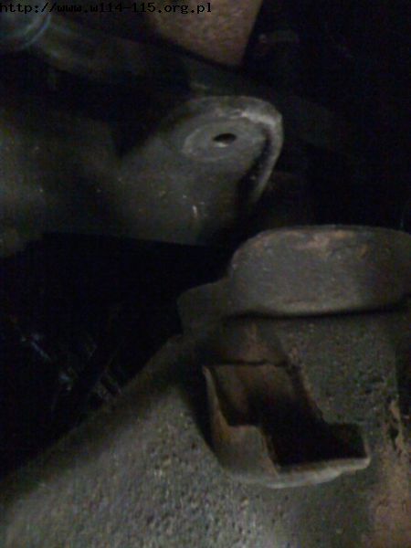

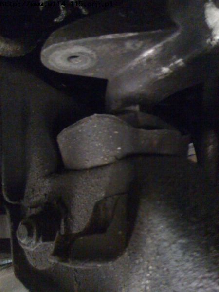

Jako, ze w czasie jazdy dawal sie odczuc ruch na pedale gazu przy pokonywaniu powoli poprzecznych nierownosci (tak jakby silnik byl gdzies luzny), zaczalem ogladac poduchy - no i z tylu zauwazylem, ze brakuje dwoch szpilek/srob dociagajacych silnik do ramy. Czy takowe da sie dokupic oryginalne?? Moze ktos z Was kojarzy numer czesci i podpowie pliss.

Witam nie bardzo rozumiem co znaczy "z tylu zauwazylem, ze brakuje dwoch szpilek/srob dociagajacych silnik do ramy." Przecież silniki w W 116 tak jak z resztą w większości modeli osadzony jest za pomocą "łap" na poduszkach koło których znajdują się amortyzatorki tłumienia drgań silnika. A z tyłu cały zestaw silnika i skrzyni biegów osadzony jest jedynie na jednej gumowo - metalowej "poduszce mocowanej na samym końcu skrzyni biegów. Chyba najlepsze było by zdjęcie by widzieć o czym mowa.

mam te fotki:
http://www.w114-115.org.pl/forum/img01/ ... raz887.jpg
http://www.w114-115.org.pl/forum/img01/ ... raz910.jpg
Mam nadzieje, ze widac o co chodzi :-)
Prosze o pomoc,
pozdrowki
heny
Post: pt gru 04, 2009 8:41 pm
Posty: 1039
Brakuje własnie tych amortyzatorow drgań silnika-pewnie dlatego ze sa drogie a jeżdzic bez sie da....

Mam takie oryginalne "amortyzatorki" tel 601 401 430.
