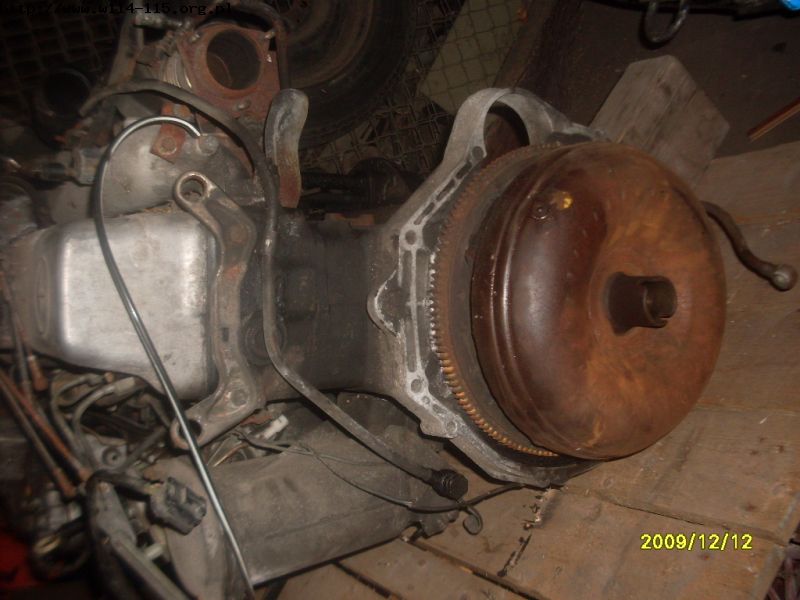

2.zamienic koło zamachowe, na zwykle sprzęgło nie kinetyczne, ze starej 300D
3.zpiac go z Vbiegawa skrzynia manualna.

Ten Temat odpowiedzial mi na moje nurtujace pytania, Koło zamachowe od 300D pasuje [zlosnik] [zlosnik] [zlosnik]
ale najbardziej ucieszyla mnie wiadomosc Kolegi barego ze nie trzeba wywazac wału :D [zlosnikz] [zlosnikz]

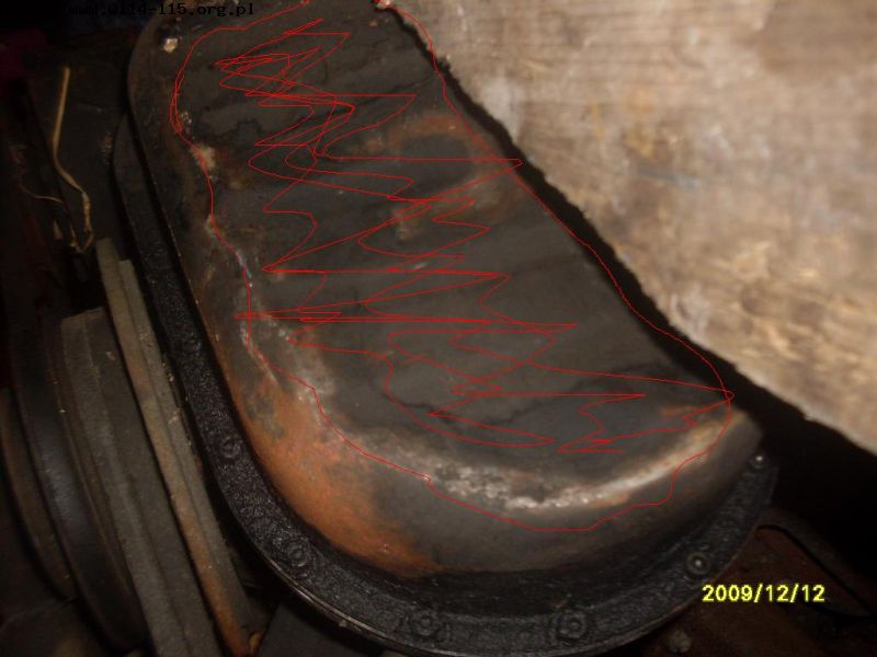

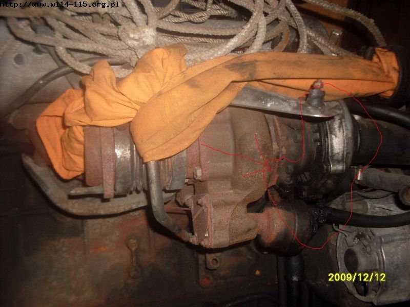

1 Pytanie, to Czy Olej w zaznaczonym miejscu cos oznacza???

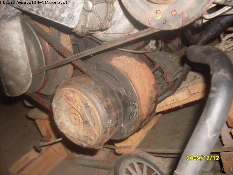

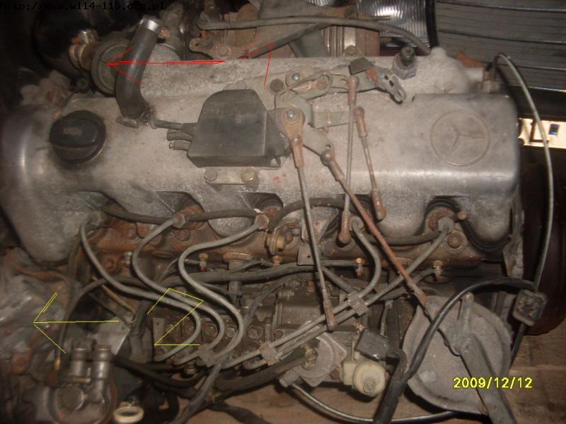

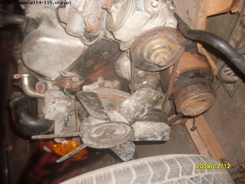

2 pytanie czyzby to nie byla spręzarka Klimatyzacji?

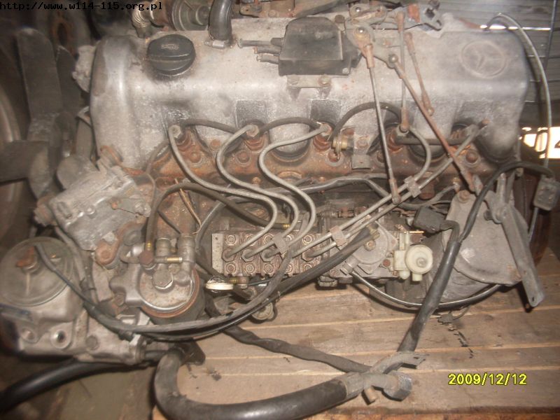

3 pytanie, nr jeden to Alda?? a nr dwa to co to ? ma siegiebko ktore sie porosza.

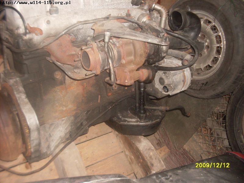

4 pytanie, czy to prawda, ze wcisnieta miske olejawa najlepiej odpukac na ciepło, niz na zimno bo inaczej peknie ?

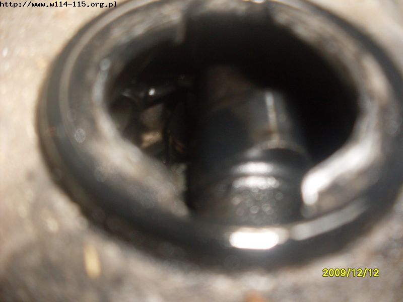

5 pytanie co mozna powiedziec o Tym wałku patrzac na to zdjecie?

2. spręzarka od klimy.
3. nr 1 to zawór EGR, nr 2 to serwomechanizm tempomatu
4. Myslę, ze nie musi pęknąć, najlepiej opukać przez jakieś drewienko

ALDA jest na pompie wtryskowej, to jest taki grzybek, do którego dochodzi wężyk z kolektora ssącego.
Jak będziesz miał później problemy z pracą tego silnika, to postaram się pomóc.
Ktoś już grzebał przy Aldzie, bo nie ma oryginalnej plastikowej zaślepki, ale jak już wyżej napisałem zobaczymy, jak to zamontujesz.

Wyciek wokół turbiny wyczyść i po odpaleniu dopiero obserwuj z którego elementu cieknie.
Sama sprężarka do działającej klimy nie wystarcza:(
Tak samo jak siłownik tempomatu.
