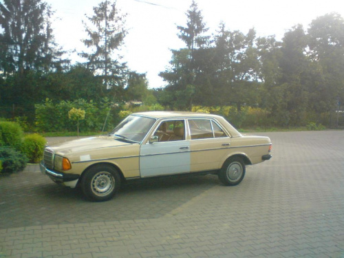

Jest to 2,4 z drugiej serii (odpalany z kluczyka) Wygląda nie zaciekawie ale stopniowo jest doprowadzany do ładu. Jest to też szczepan. Po sprowadzeniu do Polski zmieniono silnik z 200D na 240D. Ważne że jest zamocowany i podłaczony jak należy.
Aktualnie wóz wygląda znacznie lepiej. Przeszedł średni remont blacharki i zawieszenia z przodu. Właśnie po 2 miesiącach remontu pojawił się pewien problem. Wcześniej auto dość słabo paliło przy temperaturach ok. 5 stopni. (musiałem go na dwa razy odpalać po ok. 4s kręcenia) Dzisiaj natomiast, po złożeniu do kupy wóz odmówił posłuszeństwa. Kręciłem go kilka razy i niechciał odpalić. Podłaczyłem akumulator pod porządny prostwonik z wspomaganiem rozruchu i wóz dalej niechciał palić. Były momenty kiedy zaczynał łapać ale nie dał rady. Samostart nie pomógł.
