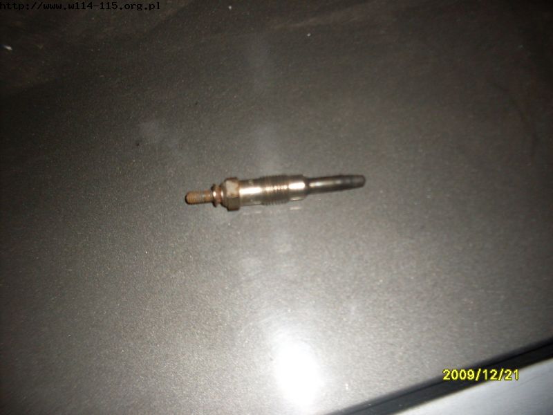

Świece palcowe wolnego grzania 9V. Przekaznik czasowy. Główny kabel idzie od przekaznika do pierwszej świecy a potem są dwa luzne kable, na każdym kablu są takie oczka które się zakłada na świece jest ich po trzy na kablu.

Post: śr gru 16, 2009 8:33 pm
Posty: 621
Właśnie, coś jest nie tak.
Jeśli są to świece palcowe (wychodzi z niej okrągły czarny paluszek o dł. około 3-3,5cm i średnicy gdzieś tak z 7mm) to to są świece szybkiego grzania i to one współpracują z przekaźnikiem, łączone są równolegle.
Natomiast jeśli to są świece wolnego grzania (wychodzi z nich spiralka z drutu) to one nie mogą współpracować z przekaźnikiem czasowym, on wtedy może ulec uszkodzeniu. Te świece są łączone szeregowo.
Tak więc musisz jeszcze raz dokładnie określić jakie masz świece, żebyśmy mogli coś powiedzieć...

Jutro zrobie foto i pokaże jak to wygląda u mnie! Ale świece mam palcowe tylko myślałem ze to są wolnego grzania. To jaka jest różnica między 9V a 11V?
tak ze 2V [zlosnik]
świece wolne mają ok 1V, te na 10-11V są szybkie...

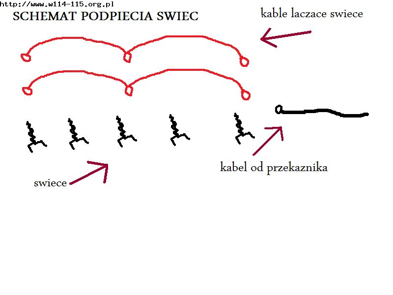

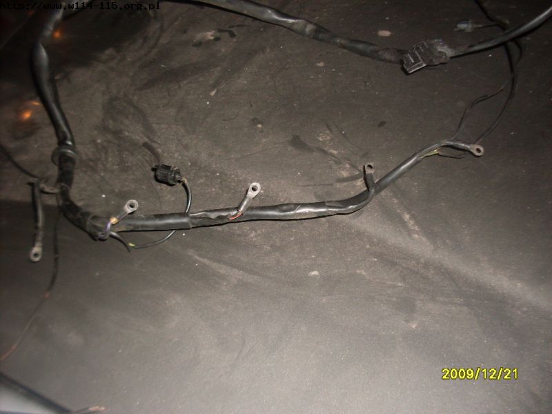

Oto prowizoryczny schemat podpiecia swiec! Jak to ma byc podpiete??? Sa to swiece palcowe szybkiego grzania 9V. :evil:

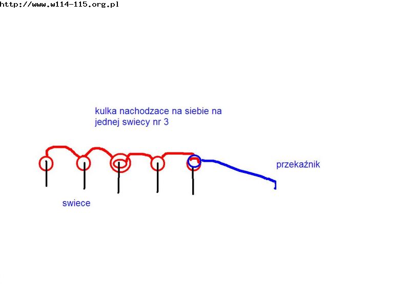

powinienes miec taki kabel do podlaczenia swiec,
o ile masz takie swiece,
ale pewnie masz podłaczone swiece tak jak ja w moim innym 300D
i ja zrobilem ci taki schemat jak idzie od mojego tajemniczego przelacznika, i te 6 otworków ida na 5 swiec tylko schodza sie na 3 swiecy 2 kulka, przekaźnik nachodzi na swiece od sciany grodziowej.

Post: śr gru 23, 2009 2:43 pm
Posty: 2975
Lokalizacja: W-Wa
niezła rzeźba, świece powinny być podpiete równolegle, a że do jednej leci 11-14A to nie trudno policzyć że ten kabelek musiałby udźwignąć pomiędzy 55-70A -czyli sam zamieni się w niezły grzejnik [zlosnik] .
Jesli masz oryginalny przekaźnik od świec, to jak zdejmiesz obudowę wszystko będzie jasne... Polecam jednak oryginalne rozwiązanie z oddzielnymi kablami do każdej świecy...

Post: śr gru 23, 2009 3:15 pm
Posty: 317
Lokalizacja: Wrocław&Swojec
ja mam zeźbe to wiem D: ale jak widac Kabelek jest przekaźnik orginalny mam :D tylko do puki odpala niechce mi sei ruszyc dupy aby to zrobic; ( i tak swapie go na Turbo. wiedz tam juz jest dobzre:D

Jeżeli jest przekaźnik czasowy to świece muszą być palcowe, ten przekaźnik nie może współpracować ze świecami ze spiralą grzejną, więc jeśli ktoś wymieniał świece (a można bo są dostępne orginalne szybkie świece Beru z grubym gwintem do zastąpienia świec wolnych, ja takie właśnie mam), to musiał też dołożyć przekaźnik.
Prawidłowo powinieneś mieć kabel łączący przekaźnik ze świecami od strony przekaźnika zakończony wtyczką podłączaną do 5-cio pinowego złącza na przekaźniku, a od strony świec posiadający pięć oczek podłączanych do każdej świecy osobno.

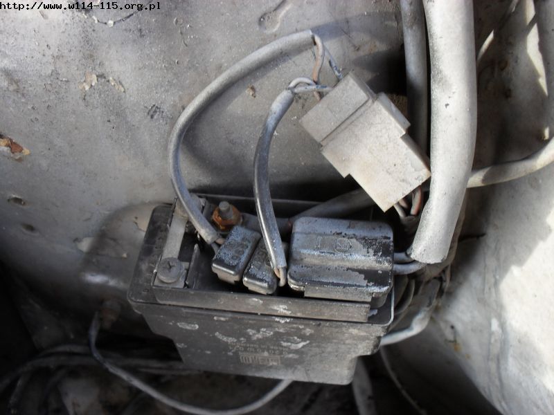

Na przekaźniku powinno być:
-śrubka M6 do podłączenia grubego kabla zasilającego przekaźnik
-dwa chyba dwu pinowe złącza do podłączenia sterowania przekaźnikiem
-bezpiecznik chyba 50A w formie paska z blaszki przykręcony dwoma śrubkami
-złącze do podłączania świec mające 4 piny (200-240D i 200D W124) lub 5 pinów (300D i 250D W124).

Post: wt kwie 13, 2010 11:08 pm
Posty: 621
Witam.
Bezpiecznik ten znajduje się na przekaźniku, na fotce to jest ten pasek z blachy po lewej, przykręcony dwoma śrubkami:
Jeśli natomiast masz instalację podgrzewania bez przekaźnika, (lub też jeśli masz starszy typ...), to ten bezpiecznik znajduje się w takiej kostce przymocowanej do ściany grodziowej w komorze silnika.
