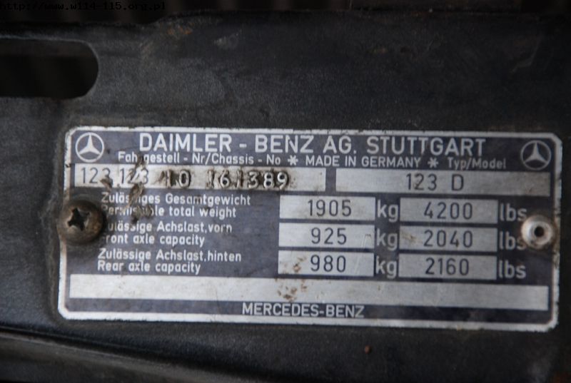

Witam ~mareczek8484 widzę że mamy kolejnego mercedesa 123 który szykuje się do ,,Starcia z matka czasu oraz jej bratem Rudym''.czeka cie na pewno nie małe pole walki,ale grunt to się nie poddawać.Daj kilka fotek samochodu i podaj VIN (pełny numer nadwozia) jestem ciekawy jakiego kolorku był oryginalnie i co za bestia drzemie pod tymi numerkami??? [zlosnik]

VIN podam jak tylko będę w warsztacie (tam mam dowód rej). Jeśli chodzi o oryginalny kolor to nie wiem czy przypadkiem nie było to coś granatowego...

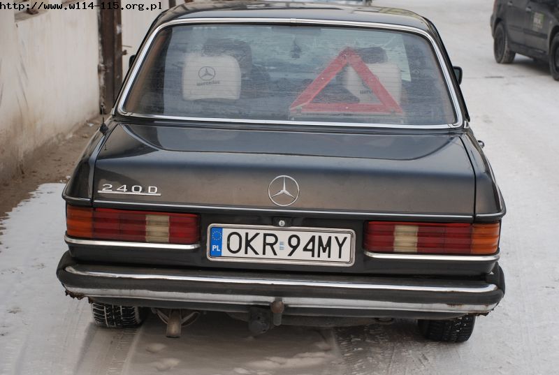

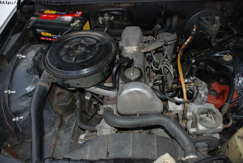

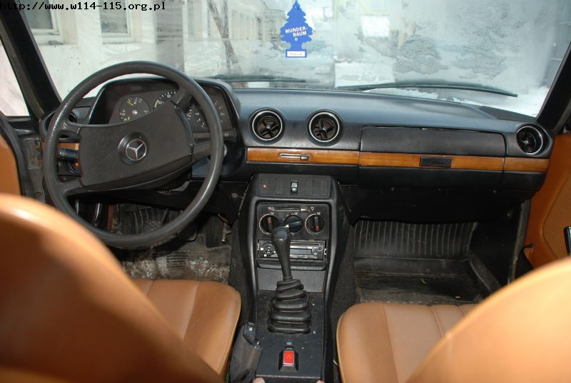

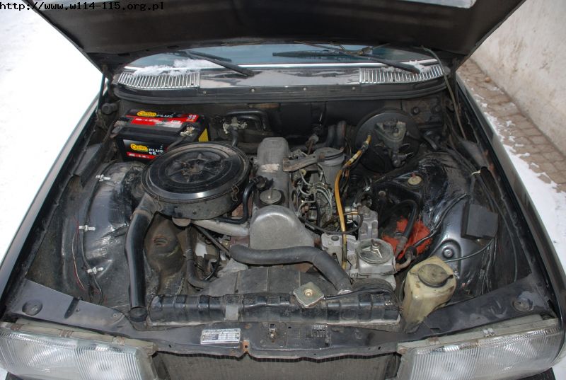

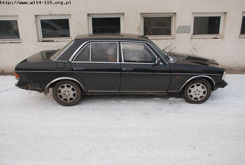

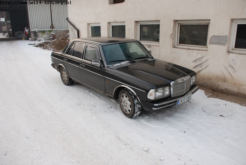

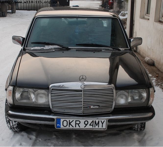

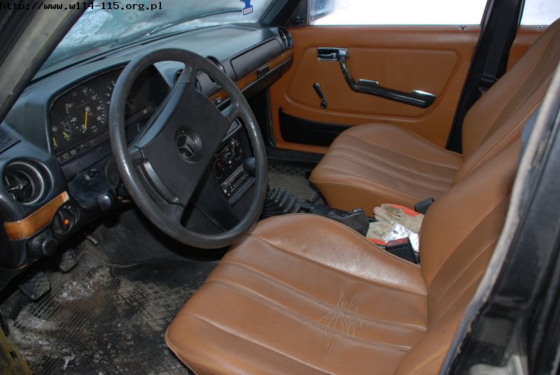

Oto kilka zdjęć. Stan obecny...
http://www.w114-115.org.pl/forum/img01/ ... _merc1.jpg
http://www.w114-115.org.pl/forum/img01/ ... _merc2.jpg
http://www.w114-115.org.pl/forum/img01/ ... _merc3.jpg
http://www.w114-115.org.pl/forum/img01/ ... _merc4.jpg
http://www.w114-115.org.pl/forum/img01/ ... _merc5.jpg
http://www.w114-115.org.pl/forum/img01/ ... _merc6.jpg
http://www.w114-115.org.pl/forum/img01/ ... _merc7.jpg
http://www.w114-115.org.pl/forum/img01/ ... _merc8.jpg
http://www.w114-115.org.pl/forum/img01/ ... _merc9.jpg

Post: sob gru 19, 2009 4:25 pm

Fotele ze 126 (?) a mieszek wybieraka biegów od Poloneza?
Tescokołpaki wywal precz bo już goła felga ładniejsza od nich.

Z całym szacunem ale gdzie Ty widzisz kołpaki???

oczom nie wierze,normalne alu-fele z merca mój kolega miał takie w 190 z 83 r dawno takich nie widziałem :o

Widzę nieorginalną (chyba, na pewno to nie Behr) dużą chłodnicę... Z jakiego pojazdu ona pochodzi?
mareczek8484 jesteś z Krapkowic, czy tylko tam go kupiłeś?
Fotele raczej z W210, ktoś ostro poszedł [zlosnikz] .
