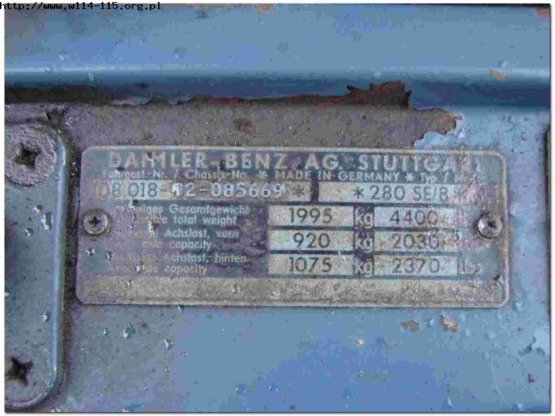

Cześć jak w temacie, czy któryś z tych numerów to numer lakieru, Oczywiście nie pytam o dopuszczalne masy :-).
Jeśli nie to gdzie go znaleźć?

na drugiej tabliczce lakierniczej lub po zamowieniu daten karty

To co wkleiłeś to tabliczka z VIN'em. Kod lakieru znajduje się wraz z innymi kodami wyposażenia na tej drugiej tabliczce zwanej "lakierowaną".
Kod lakieru jakim pokryty winno być auto jest zawsze trzycyfrowy + literka G lub H oznaczająca producenta owego lakieru *Glasurit lub Henkel".
W moim aucie wygląda to tak:

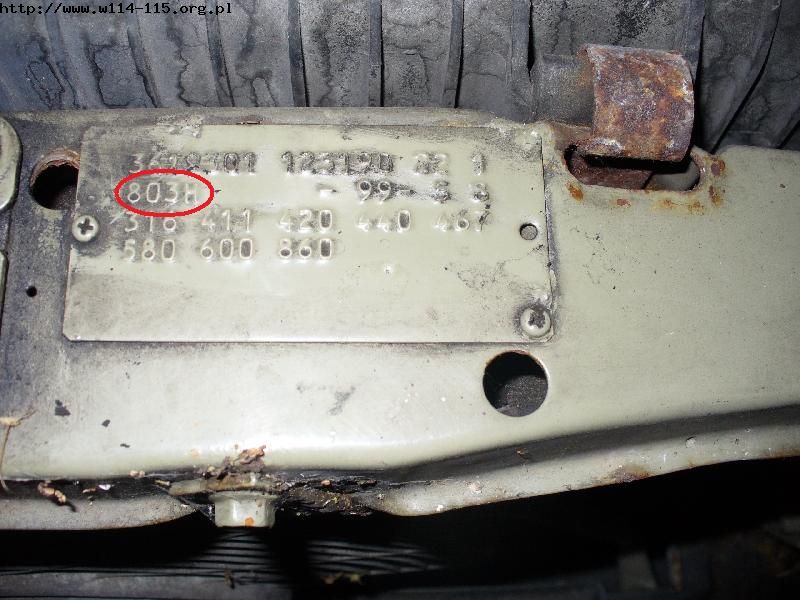

Ok, dzięki jest druga tabliczka, tylko zamalowana, jutro oskrobię i podam numer w celu rozkminienia oryginalnego koloru.
Wesołych Świąt
Bartek <br>Dodano po 11 godzinach. 34 minutach.:<br> Numer na tabliczce to:
903H
Czy możecie sprawdzić jaki to kolor i czy się zgadza z moim niebieskim?
Bartek

Post: sob gru 26, 2009 1:02 pm
Rejestracja: ndz wrz 13, 2009 10:49 pm
Posty: 23
Dziękuję,
Wszystko się zgadza.
Bartek
