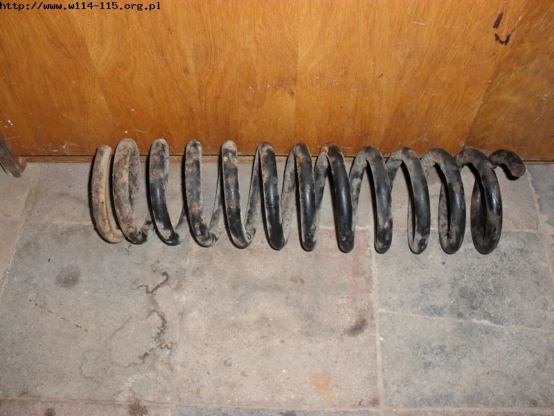

Mam problem związany z wymianą sprężyn przednich w moim 123. Mianowicie sprężyny które posiadam nie są u góry zakończone płasko, tylko mają zwykły zwój, podobny do zakończenia dolnego. Sprężyny te mi na pierwszy rzut oka wyglądałyby na skracane przez kogoś, gdyby nie to, że pochodzą z prawdopodobnie orginalnego 300D (był chyba nawet zgodny z VIN-em) który co jak co, ale tuningowany to na pewno nigdy nie był, no chyba tylko samoistny rost tunning mógłby tylko wchodzić w grę w jego przypadku. Nie był on również niski z wyglądu, wręcz przeciwnie stał dumnie wyprostowany i wysoki.
W związku z tym mam pytanie: czy to są orginalne sprężyny czy może jakaś przeróbka? Czy są jakieś szanse powodzenia montażu tego w samochodzie? Moje poprzednie sprężyny były "normalne", miały 'spłaszczone' górne zwoje.

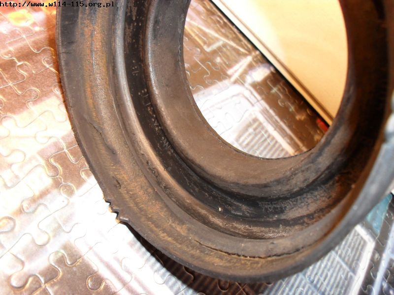

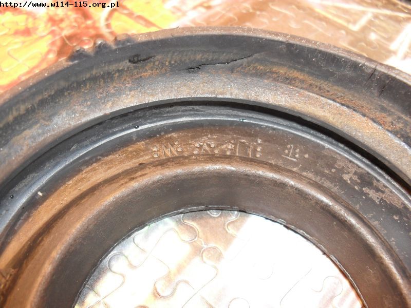

Gumy mam takie:

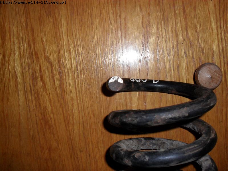

A tak wyglądają rzeczone sprężyny:
Sprężyny nie posiadają na dolnym zwoju żadnych numerów mają 13 zwojów i długość rozprężonej ok 45,5cm, średnica 'drutu' wynosi 15,5mm, nie ma też na nich oznaczeń kolorami, co zresztą widać na fotkach.

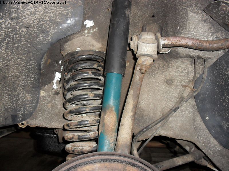

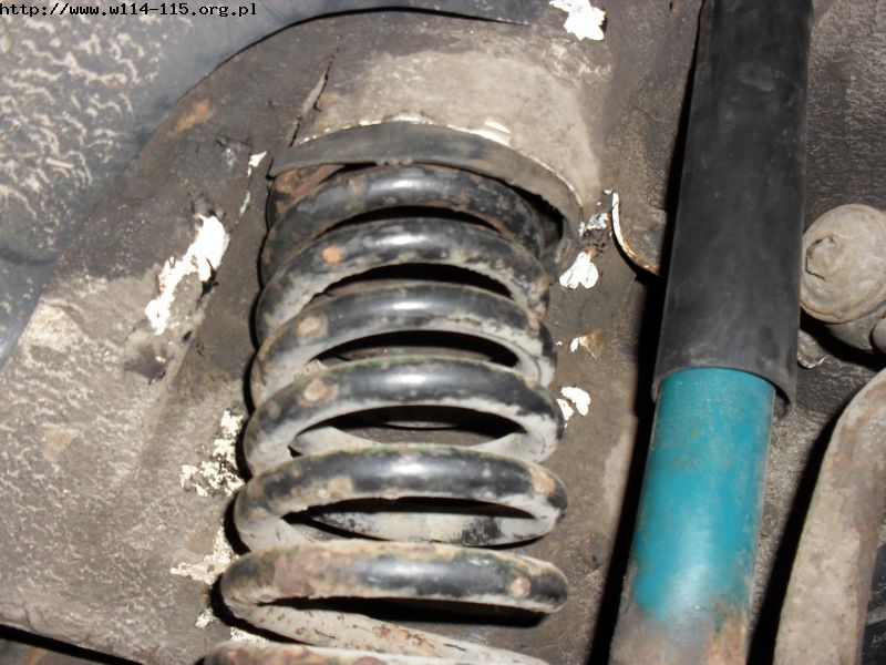

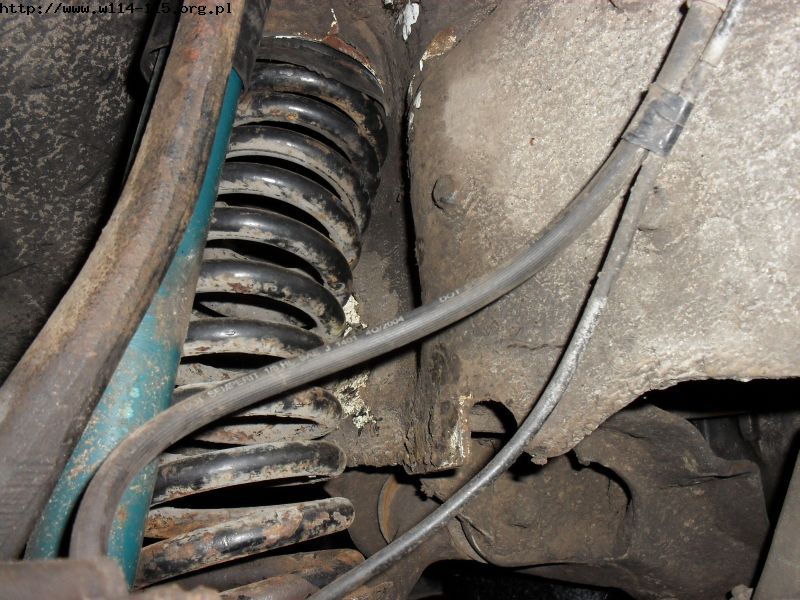

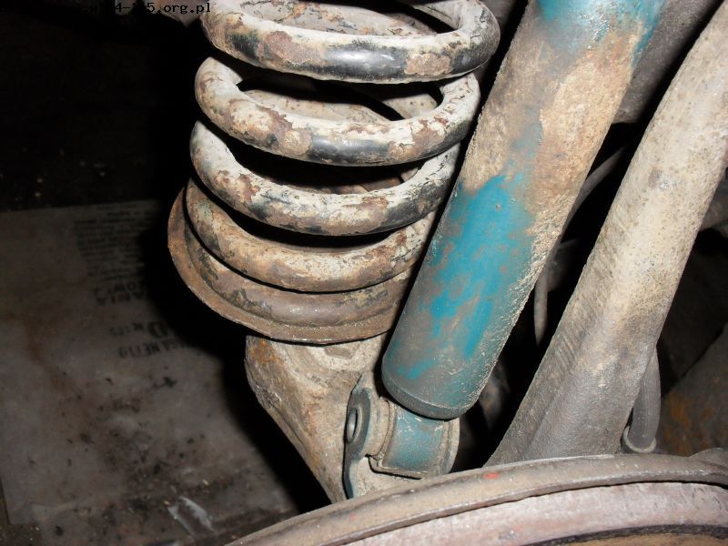

A tak to wygląda po zamontowaniu w aucie:

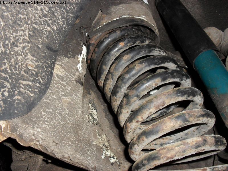

Moim zdaniem wygląda to niezbyt dobrze, mimo, że na dole 'siedzi' prawidłowo:
Czy coś nie tak zrobiliśmy podczas montażu? Czy może do takiego zakończenia powinny być inne podkładki gumowe? Czy to ma w ogóle jakieś szanse powodzenia?
Jakoś wątpię, żeby to miało się ujeździć, trochę dziwnie wygina się ta sprężyna, może obciążenie jej autem to poprawi, bo podnoszenie lewarkiem wahacza nic nie poprawia, ale z drugiej strony trochę boję się tak wyjechać na drogę.
Miał już ktoś podobny problem?

A sprężyna leży okropnie. Jeśli nie ma na niej żadnych numerów to kaszana niezła z nich. Na Twoim miejscu pokusił bym sie o oryginalne sprężynki.

Co to znaczy "leży okropnie"? Chodzi Ci o to jak jest powyginana?
Nie wiem czemu tak się dzieje, ale one są twarde i to nieźle. W porównaniu ze sprężynami od 200D, to na ściągaczu "idą" dużo ciężej...

gna sie i wygladaja jak sprezyny od tarpana rolnika:D
z cała pewnościa nie sa od 300D a jesli juz to jakieś podróbki marne
mam jedna sprezynke od 300D jesli potrzebujesz mozesz ja miec po kosztach wysyłki jak nie to wywalam bo mam po jednej na przód i tył tylko

A czy po numerze na sprężynie:
(gwiazdka) 123 321 27 04 (nieokreślony znaczek) 39 73
można określić od czego to są, żeby ewentualnie wiedzieć od jakiej pary szukać?
Post: pn sty 04, 2010 12:39 am
Rejestracja: pn sty 12, 2009 11:51 am
Posty: 123
123 321 27 04 -SPREZYNA PRZEDNIA Mercedes 123 200D wzmocniona taką chyba też mam :)
Chodzi o to że w górnym mocowaniu nie jest osadzona prawidłowo. Wyboczyła sie.

DJ MAKU wywal od razu te sprężyny ze zdjęcia. One muszą być płasko zakończone od góry. Inaczej narobisz sobie problemów, jak w końcu wypadną/ wyskoczą.

To są sprężyny od 300D i to nawet wzmocnione - tyle że ucięte :) Sprawa sprężyn w W123 wygląda następująco:
200D - 240D:
wzmacniane: wys. 463mm, śr. zwoju 15,0mm
zwykłe: wys. 460mm, s.z. 14,8mm
300D oraz turboD:
wzmacniane: wys. 453mm, s.z. 15,5mm
zwykłe: wys. 463mm, s.z. 15,0mm (to samo, co wzmacniane dla 200D - 240D)
Może się przyda przy doborze nowych.
Pzdr!

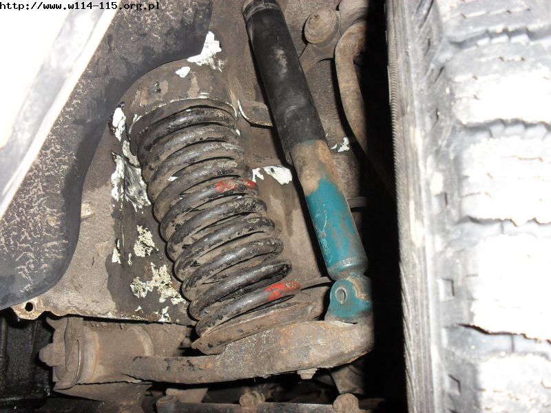

Jednak co orginał to orginał:
Udało mi się zdobyć pojedyńczą pasującą do pary, nie musiałem zmieniać obydwu na razie.
McCoy, też się tak dowiedziałem. To miały być od 300D, ale ktoś je uciął, nie wiem po jaką cholerę. Tamten 'dawca' nie był tunningowany, nie wyglądał też żeby przód był nisko, więc się dałem nabrać.
REKIN-M5 Nie dam gwarancji, ale moje sprężyny wyglądały mi na nie ruszane od fabryki niemalże, a moje auto to było orginalnie 250 z automatem, możliwe więc, że w 250-tce mogły występować sprężyny oznaczone jako współzamienne również z 200D, bo jako takie mi tam wyżej hecto rozkodował numer który z nich podałem.
Ale po wymianie jest jak było, czyli dosyć nisko, tak więc się muszę trochę porozglądać jeszcze za kompletem od 'trzysety'.
