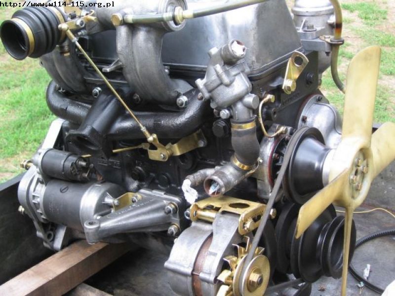

Cześć.
Macie pomysł jak doczyścic silnik i czym go pomalować żeby doprowadzić do takiego stanu jak na fotce? Chodzi mi o blok i głowicę- sa takie ładne i czarne...
Piaskować blok po rozebraniu? A czym go potem pomalować żeby zachować kolor i farba nie odpadła od wysokiej temperatury?
Macie jakieś doświadczenie?

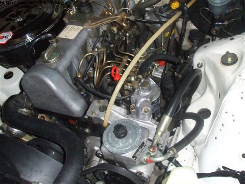

Chromowana pokrywa filtra to mój pomysł . Pokrywka od wspomagania ocynkowana bez pasywacji. Obecnie też już w chromie . Jeżeli chcesz to jutro mogę zrobić kilka fotek . http://www.w114-115.org.pl/forum/img01/ ... CF2775.jpg [zlosnikz]
Którego filtra? Na zdjęciu nic w chromie nie widzę.

Post: śr sty 06, 2010 10:35 pm
holyfido pisze:
powietrza. coś tam widać ;)

najtrwalszy czarny kolorek uzyskuje się przez oksydowanie preparaty są dość tanie a dobrze przyygotowane elementy ś apotem odporne na rdze-nieznam nikogo jednak kto by sie odwazył oksydować blok silnika-jest to jednak nanoszenie warsteki-cieniutkiej ale jednak warstewki-chociaż moze gdyby zanurzac same scianki w roztworze chemicznym to moglo by sie udać
http://www.allegro.pl/item872663720_oks ... wania.html
osobiscie oksydowałem czesci pracujące samochodów terenowych które były narazone na kontakt z syfem i efekty były lepsze nawet niz przy wojskowych farbach dosc odpornych na rysy i odpryski
a istnieją farby do malowania bloków i kolektorów nawet takie które trzymają do 800st(podobno) minusem jest koniecznośc wygrzewania takiej farby w temp ok 220stopni przez około godziny kiedyś kupiłem sobie puszeczke takiego spcyfiku i zrobiłem na srebrno kolektor wydechowy w 300D za pierwszym razem jak troche zle przygotowałem kolektor do malowania rudy pojawił sie po 3 mieś ale po drugim oczyszczeniu i pomalowaniu trzyma od roku ponad juz preparat kosztował 23zł i spokojnie starczył by na pomalowanie bloku i kolektorów
aaa zapomniałbym o aluminium -jest do tego bezbarwny lakier połmat i błysk do wyboru
Widać czarną powierzchnie,
a chrom nie jest czarny.
