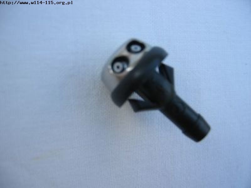

Czy coś takiego to oryginał czy raczej tuningowa podróba? A może do spryskiwaczy reflektorów?

a masz te dysze w zderzaku czy masce? powłoka tych dysz jest plastikowa czy metalowa?

Dysze są takie same do zderzaka i na maskę, czyli można stosować zamiennie.
Numer chromowanych z EPC: A1078600147.
W zderzaku na 100% powinny być chromowane, na maskę czarne ale być może 280 miała w standardzie te pierwsze...

W 280 nie było chromowanych dysz.
Chromowane, z tego co wiem, były montowane do 107 - ale pod względem konstrukcji są inedntyczne jak plastikowe, czyli pasują też do 123.

Od 107 maja troche inny ksztalt i sa bardziej masywne [zlosnik] ale mocowanie jest takie same z tego co pamietam ...

Numer z EPC jest identyczny w przypadku W123 jaki i W107. Więc o jakiej to masie piszesz... :roll:
