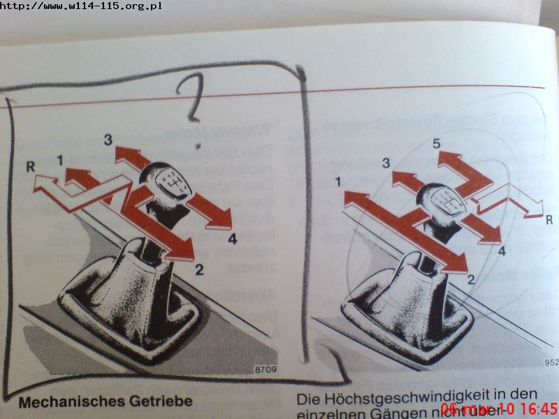

Przy wkładaniu silnika od 124 do 123 razem ze skrzynią 5, trzeba wywiercić dwa otwory w tunelu, gdyz jest inny rozstaw śrub na szerokość.
Nie wiem jak masz wrzucany R w 123,ale w 124 miałem w lewo i w dół na wcisk.
W 201 mam w lewo i dół ale drązek trzeba wyciągać w góre, kolega ma taką sama 201 też z 5 i ma R w lewo i w dół ale na wcisk.
Także jak nie znajdziesz oryginalnego do 123, to szukaj od innego mercedesa z takim samym układem wrzucania R, koniecznie musi się zgadzac wszytstko nawet to czy masz wyciągany drązek czy wciskany.

no właśnie i tu pojawia się problem bo z tego co mi wiadomo w w123 skrzynia 4 a 5 biegowa różni się pozycją biegu wstecznego jak widać na zdjęciu w załączniku. Czy jakiś inny mercedes ma taki sam sposób przełączania biegów jak ta skrzynia 5 biegowa w w123??
