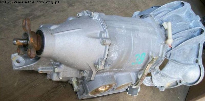

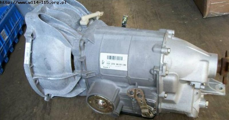

Mam możliwość kupienia nową oryginalną skrzynię jak w temacie... Jest na zdjęciach.
Jest to praktycznie nie do kupienia w takim stanie.
Zastanawiam się czy będzie pasować do 116 300SD ... Czym ewentualnie sie różni ta od 123 ?? Moja skrzynia ma oznaczenie 722.120 i pierwsze 3 cyfry sie zgadzają

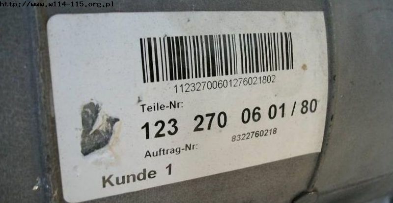

123-270-06-01
1974-1975
240D
115-1702
Skrzynia od mniejszego silnika i lżejszego samochodu, może nie bardzo cieszyć się z pracy w 300SD.
Pod numerem 722.108 występuje też skrzynia do
300D bez turbo - a to by wskazywało, że zniesie moment obrotowy silnika.

I jeszcze jedno. Jeśli jest to skrzynia wyprodukowana "w tamtych latach" a na taką wygląda to może z niej nie być takiej pociechy jakiej się oczekuje od nowej skrzyni. Nie można mieć pewności ze w ok. 30-letniej skrzyni nie będzie rudego w środku.

Rozebrać, zobaczyć kontrolnie co jest w środku zawsze przecież można, wszystko zależy od ceny, jeśli korzystna ja bym wziął, nawet jeśli miałaby leżeć na półce... a nuż trafi się kiedyś 240...

Taaaa, 30-letnia skrzynia z naklejka z kodem paskowym.... Golym okiem widac, ze to jest skrzynia generlüberholt. ROBHEN, jak w koncu dojedziesz do muzeum to bedziesz mial okazje przekonac sie na wlasne oczy jak Classic-Center reklamuje takie skrzynie. Ten egzemplarz opuscil warsztaty zajmujace sie regeneracja kilka lat temu temu i najwyrazniej skladowany byl na wolnym powietrzu (przypuszczalnie pod wiata) ale bebechy powinny byc ok. Szkoda tylko, ze nie podpasi do 300 SD :(.

Ta 80 na koncu swiadczy chyba o tym że jest nowa ....
Na mercmani po wisaniu tego numery wychodzi ze regenerowana ma 70 na koncu , nowa ma 80 ....
Tak mozna wywnioskowac ale moge sie mylić...

Może na takiego nie wyglądam [zlosnikz] ale wiem jak reklamują te skrzynie. Na parterze w "łączniku" muzeum z salonem sprzedaży są wystawione bodajże takie dwie zaraz obok 115-ki za ponad 25000 euro i innych "jongów" za podobną lub większą kasę. Bo do muzeum to ja już dawno dojechałem ( pierwszy raz jeszcze do starego 21 lat temu) i bywam tam średnio co pół roku (ostatnio w połowie listopada) także w Classic-Center czy u Kienle. A co do skrzyni to kody kreskowe nic nie znaczą bo mogą nalepki z nimi być naniesione póżniej kiedy to komputeryzowali i "ukreskawiali" zasoby magazynowe.
