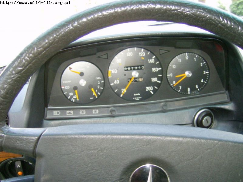

Panowie, czy deska wskaźników MB 123 CE z '80 roku może tak wyglądać? Czy trójkątne strzłki kierunkowskazów, i napisy oel i temp zamist piktogramów nie są właściwe dla I serii?

Jest to typowy licznik z I serii.
No właśnie, a samochód ma wnętrze II serii, 136 konny silnik z wtryskiem. Jakaś tajemnica ;) .

Roczniki 79 ostatnie trzy miesiące, 80 i 81 jakoś do połowy sa tak pokręcone.
Do września 1979 było wszystko składane z elementów typowych dla pierwszej serii, ale az do 1981 do połowy były modele przejściowe.
Nie ma reguły co i jak, czasem zdarzają sie nowsze zegary do starej tapicerki itp.
Widziałem, może mam nawet zdjęcia , kolega z forum miał sztukę z 79 roku z gładka faktura deski , z tapicerką creme 035 typowo drugo seryjną , a silnik m115.
Silnik M-102 szedł już w 79 roku.
Tu oczywiście w 30 letniej historii samochodu mógł ktos wymienić całe zegary na starsze , ale zakładając, że to oryginał to wszytsko jest dobrze.

Dziękuję za rozjaśnienie kwestii.
