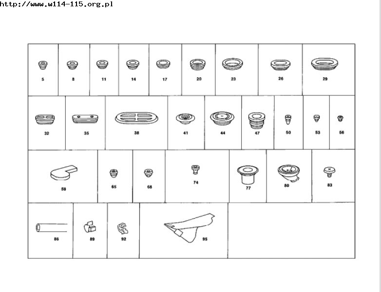

Witam.
Poszukuje tego co w temacie i szukalem juz na forum i EPC ale bezskutecznie.
Korek ten jest usadowiony w prawym i lewym blotniku, patrzac od gory bagaznika to jest on pod tym plastikiem ozdobno-ochronnym.
Macie moze jakis sposob ? Moze jakis od wanny pasuje ? :D

Witam z tego co pamiętam w otworach odpływowych które są w niszach przy tylnych błotnikach nie ma żadnych "korków" tylko gumy z"dzióbkiem" w którym są 3 otworki które mają odprowadzać ewentualną wodę. A jeśli o takie coś chodzi to ja to posiadam.

Jest w EPC na ogolnie karcie z gumami, btw cena w ASO smieszna (5, czy 10pln)
Znalazlem: A1079972781, cena: 8,21 [zlosnik], 2 w tylnych pocznych wnekach, 1 w kole zapasowym, choc w kombiaku beda 2 sztuki.

O, a to ciekawe. Myslalem ze to jest korek :D
Tak czy siak, pewnie dzióbki są tak fikuśnie ułożone, że od spodu woda sie nie "wlewa" z taką przepustowością jak od góry "wylewa" ? :)

Tak jest tam coś w rodzaju kołnierzyka który zapobiega przed dostaniem się wody np.chlapiącej spod kół. A przecież mercedes ten nie jest amfibią więc nie trzeba każdy otwór odpływowy uszczelniać korkiem [zlosnikz]

Sorki ze odswiezam - ale..
wedlug kolegi laudan'a jest to nr 77 (tu nie ma zadnych dziurek odplywowych) numer 80 natomiast jest za szeroki o 5mm i pasuje idealnie w dziure przy zapasie ;-)
Czy to nie rozchodzi sie o nr 41 ?
ma rację, bo tylko na tym rysunku dziurek nie widać. W rzeczywistości tam są ;)
