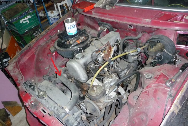

ależ koledzy OT zrobili, ale wracając do tematu, wymiana termostatu to bardzo prosta, szybka i przyjemna sprawa :) o ile w obecnych warunkach mamy cieple miejsce by to zrobić, bo na dworze -11 (pod łodzią) a trzeba spuścić płyn co najmniej z chłodnicy. krok 1. spuszczamy owy płyn, oryginalnie powinieneś mieć po lewej stronie chłodnicy (po stronie kierowcy) na dole taka śrubkę która jest korkiem spustowym, odkręcasz, podkładasz miskę i wyleci ci parę litrów płynu, jeżeli nie masz tam śrubki lub innego korka to po prostu odkręć obejmę na dolnym wężu i go zsuń z króćca chłodnicy, tak samo micha i parę litrów poleci. krok 2. rozkręcamy obudowę termostatu, trzyma się na 3 śrubkach, klucz 10 (nasadowym z żabką będzie najłatwiej, płaskim się namęczysz bo mało miejsca) teraz musisz obudowę rozłączyć na 2 części (jedna będzie przykręcona do silnika a druga trzyma się na wężu) i tu masz termostat, wyjmujesz go (oczywiście razem z uszczelka) i jeżeli jest otwarty to jest zepsuty, jeżeli zamknięty to zalewasz wrzątkiem, jak się nie otworzy to zepsuty (prawidłowo otwiera się przy 80*C) nowy polecam kupić oryginalny, zamienniki bardzo szybko się psuja a oryginał do beczki w ASO to koszt 90zl a zamienniki 40-50zl (tyle dałem 2 tygodnie temu za oryginał) numer oryginału (200D-300D) 6162000415, wymieniasz również uszczelkę, ale jest w komplecie. Przy składaniu uważaj na sile dokręcania obudowy termostatu, łatwo zerwać gwint.
*pozwoliłem sobie skorzystać ze zdjęcia komory Kumbasego ;) obudowa termostatu jest za tym wężem, oznaczona czerwona strzałka.
wprawdzie to nie moja komora, ale mojego auta, ale cieszę się, że sie przydała [zlosnikz]
