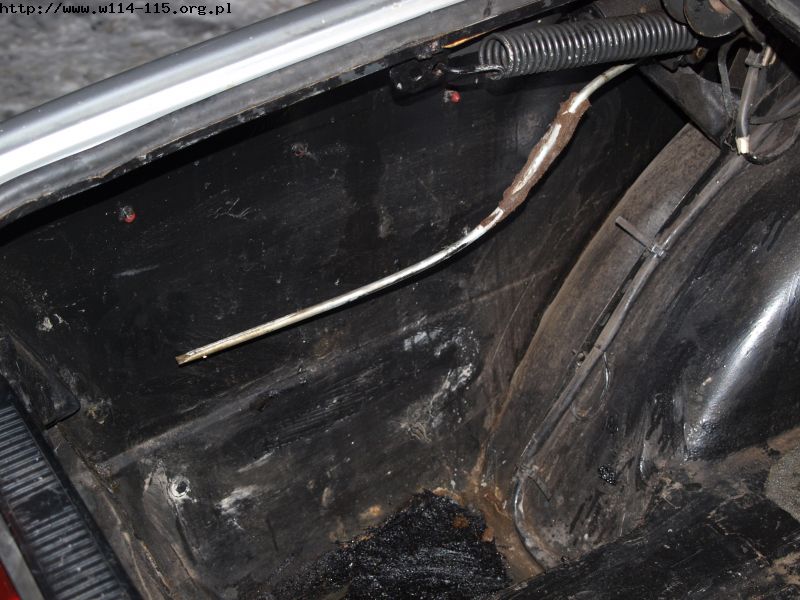

Ostatnio odświeżałem przestrzeń bagażnika bo postanowiłem "zbadać" stan blach. Wyjąłem "sprzęt", zapas, ..., plastikowe wykończenia i sie zmarszczyłem. Kilka dziurek od rudego ale nie o to chodzi. Otóż chodzi o to:
Od czego to moze byc ? :)

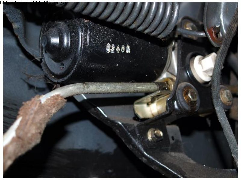

jeżeli rurka jest podłączona do silnika od szyberdachu to zapewne coś tam wchodzi jak się szyber otwiera może jakaś linka albo cięgno?
Ale zaraz zapewne otrzymasz fachową odpowiedź :)

Jest to "pancerz" w którym idzie linka otwierania elektrycznego szyberdachu w czasie kiedy jest on otwierany.

nigdy bym na to nie wpadl :P Myslalem ze jest nawijana na szpule ?
A ona po prostu wchodzi w ten pancerz ?
Dzieki robhen ;)

bo to jest raczej pret ze srubą slimakową nie linka dlatego niemoze byc nawijany na szpulke :D

To nie jest pręt. To jest linka, ale taka, która przypomina składany wycior do lufy. Składa się naprzemiennie z kulek i walców. Jest giętka, ale nie na tyle, by dała się nawinąć na szpulę. Stąd ten pancerz.
