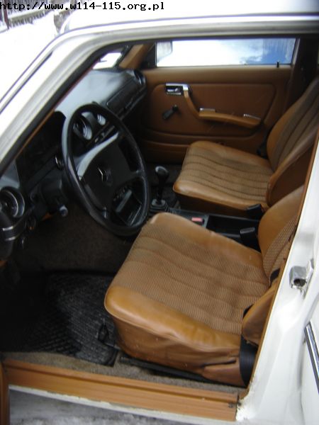

mam pytanie odnosnie tapicerki,a w zasadzie chodzi mi o obszycie skóra tylnej kanapy i przednich foteli.moze robił to ktos z was kiedys w swoim aucie ,jesli tak to jakie były tego koszty,a druga sprawa nowa wykladzina podłogowa (poprzedni własciciel polozyj wykladzine dywanowa ktora trzeba wymienic bo jest w kiepskim stanie) potrzebuje połozyc nowa co byscie polecili.pozdrawiam [zlosnik]

Cześć. Ja bym Ci proponował ściągnąć tapicerkę z foteli i kanapy i ją wyprać, nie wygląda na podartą i po czyszczeniu może się całkiem nieźle prezentować. Koniecznie musisz wymienić bebechy przednich foteli, czyli cały stelaż (siedzisko+oparcie), bo jest wypierdziane i pokrzywione. Tylko trzeba bardzo uważać przy ściąganiu tapicerki z foteli!!! Łatwo ją podrzeć, no i lepiej samemu wyprać ręcznie, wtedy się nie zniszczy, w końcu ma ponad 30 lat. Jak nie będziesz wiedział jak to zrobić to pytaj. Nie ma nic lepszego jak oryginalna tapicerka, raczej nie znajdziesz nikogo kto Ci tak zrobi jak fabryka.

a jak mozna sciagnac to wszystko zeby nie uszkodzic? najgorszy jest fotel kierowcy bo pasazera i tylna kanapa jest dobra

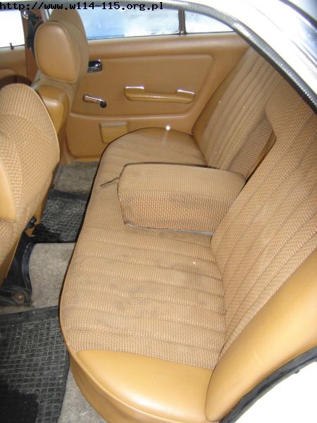

Zdążyłem obczaić przed przerwą techniczną, kolega grucha546 ma pierwszoseryjną tapicerkę w kolorze dattel.
Najlepiej jest wymontować fotele, są przykręcone czterema śrubami, uważaj na te z tyłu bo mogą być zapieczone. Jak wyciągniesz fotel, pościągaj wszystkie plastiki i odkręć oparcie od siedziska. Z tyłu oparcia jest płyta (plecy fotela) wystarczy odkręcić jedną śrubkę na dole i wyciągnąć w dół. Zagłówki mają jedną blokadę (na jednym z prętów) musisz ją nacisnąć i jednocześnie pociągnąć zagłówek aż wyjdzie z oparcia. Teraz już zostało zdjęcie tapicerki, na dole jest zagięta i tylko włożona w rynienkę, najlepiej jest przycisnąć oparcie w taki sposób, aby materiał nie był napięty, wyciągasz z rynienki i możesz delikatnie zdejmować do góry. Teraz siedzisko. Postępujesz bardzo podobnie jak z oparciem, ale uważaj bo na środku tapicerka jest przymocowana małymi haczykami do maty, musisz je poodginać. Ściągasz materiał, tak samo jak w przypadku oparcia, naciskasz aby materiał nie był napięty i wyciągasz z rynienki.

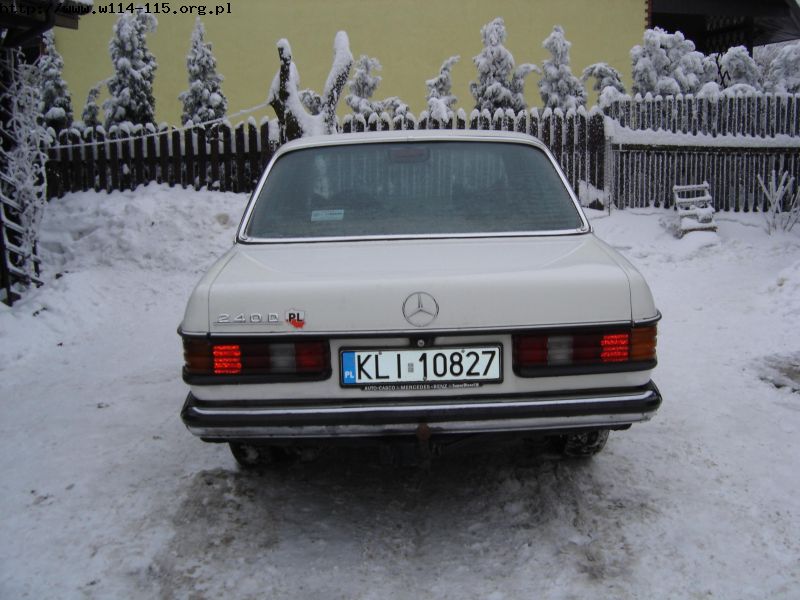

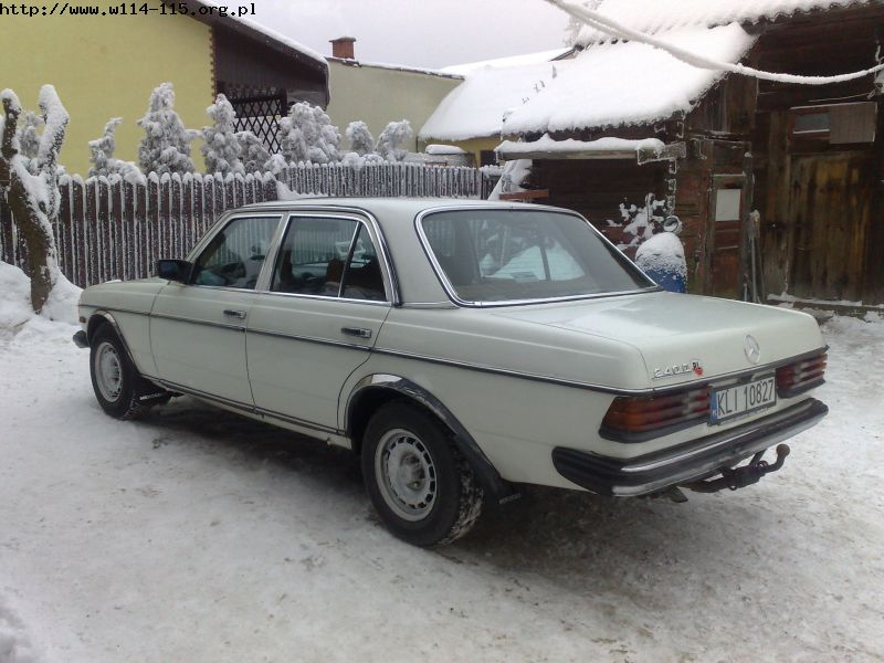

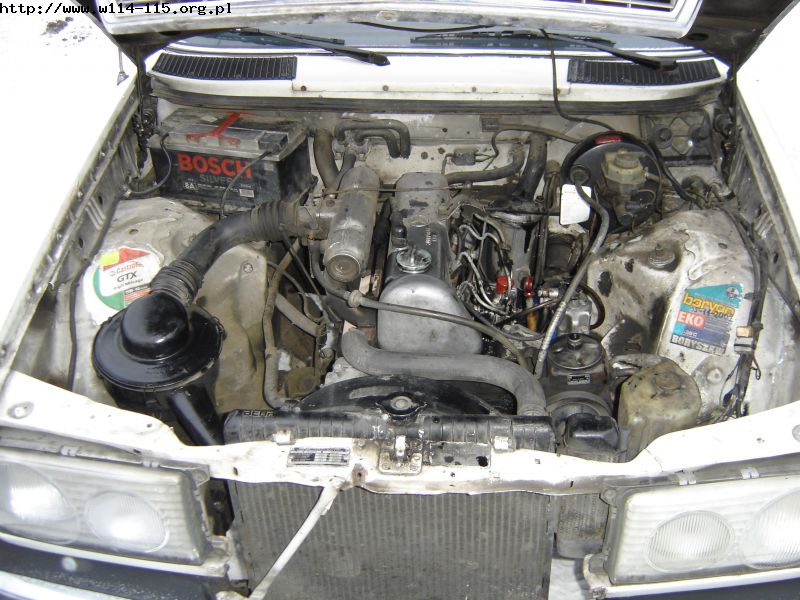

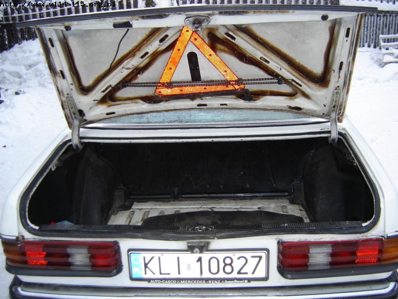

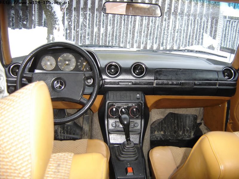

juz sa zdjecia:)
http://www.w114-115.org.pl/forum/img01/ ... 010593.jpg
http://www.w114-115.org.pl/forum/img01/ ... C03543.jpg
http://www.w114-115.org.pl/forum/img01/ ... C03545.jpg
http://www.w114-115.org.pl/forum/img01/ ... C03546.jpg
http://www.w114-115.org.pl/forum/img01/ ... C03548.jpg
http://www.w114-115.org.pl/forum/img01/ ... C03549.jpg
http://www.w114-115.org.pl/forum/img01/ ... C03550.jpg
http://www.w114-115.org.pl/forum/img01/ ... C03553.jpg
http://www.w114-115.org.pl/forum/img01/ ... C03557.jpg
Post: czw lut 04, 2010 12:37 pm
Posty: 419
Tak będzie ciekawiej :lol:

Jak nie chcesz sie bawić w sciąganie to napisze Ci jak ja to robiłem. Wyciągnąłem kanapę tylną (w lato) wyczyściłem ją BRUDPUREM. Srodek dostepny w makro do czyszczenia odzieży roboczej, taniocha.Tylko musisz uwazac bo srodek jest silny.Najlepiej wypróbowac go najpierw na jakims niewidocznym miejscu.Ładnie też schodzi brud z boczków drzwiowych,praktycznie jak wczorajszy. Jak coś to uważaj na deskę rozdzielczą! mi trochę poszło, gdy zacząłem mazac ścierką to zaczeło się robić białe.Wtedy zuzyłem mnóstwo wody,potem jakiś plak i zakryłem.Ale stracha miałem jak cholera. Tak czy siak gąbka, szczotka, trochę zabawy i te plamy powinny zejść.
Co do fotelu kierowcy wyglada na tyle zjechany i wygnieciony,ze i tak Cie raczej ściągniecie obicia w celu regeneracji nie ominie...
