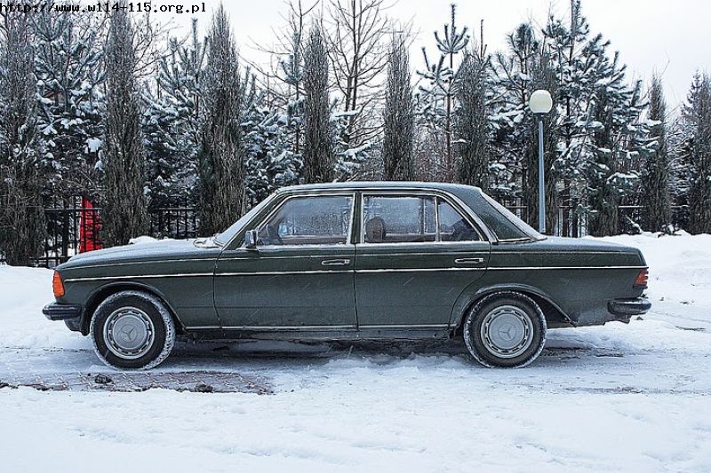

jako że stałem się właścicielem przedstawianego Wam wcześniej takiego autka:
zrobiłem na razie przegląd silnika i zawieszenia - chcę się podzielić wynikami :)

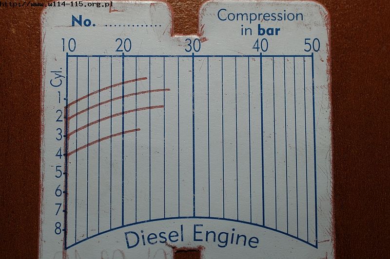

W silniku sprawdzone: wtryskiwacze (dobre) , świece (dobre), wymienione filtry, olej a także przewody paliwowe - te "od wtryskiwacza do wtryskiwacza" :). Sprawdzone także ciśnienie w cylindrach:

Wskaźnikiem oleju ja bym się wcale, a wcale nie sugerował. Kiedyś miałem na ciepłym silniku ponad 2,5, potem zmieniłem licznik i miałem 1,5 , potem jeszcze raz zmieniłem na inny i jeszcze inne wskazania były. Jeżeli chodzi zaś o ciśnienie w cylindrach to raczej w normie wszytko.
Jaka jest ta norma? ;)

Po pierwsze ciśnienie mierzone na zimnym , czy na ciepłym silniku? Po drugie dość duża różnica ciśneń, pewnie trochę nierówno pracuje.

z tego co pamiętam to dopuszczalna różnica ciśnienia między cylindrami to 0,3MPa. Na 2 masz 2,70MPa, a na 4 2,25MPa czyli poza normą. Im większa różnica tym bardziej telepie silnikiem.
