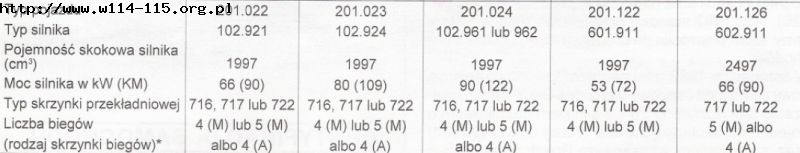

M bena 10...(2,3,4)
OM ropa 60...(1,2)
czyli różne rozwiązania
921,924,962,980....pojemność i moc w zależności od konstrukcji i zasilania paliwa
10-przygotowany do mechanicznej skrzyni biegów
12-do automatycznej skrzyni biegów
kolejne 6 cyfr to numer silnika
