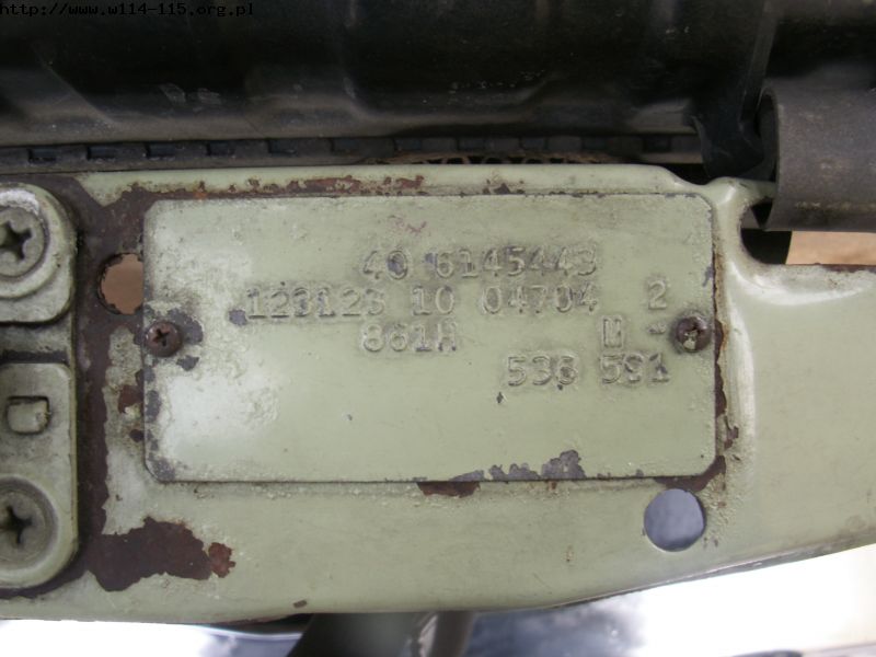

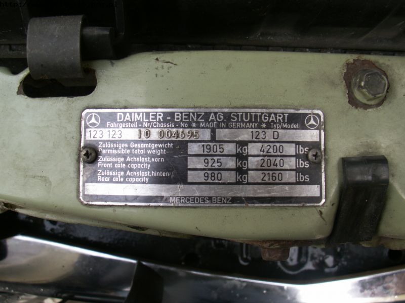

Wg numeru nadwozia faktycznie wychodzi, że powinien być 240D (do czego właściciel się przyznaje) ale jak się sprawa ma z rocznikiem? Możliwe, żeby to był pierwszy rok produkcji? Jak sprawa ma się z kolorem lakieru? Wg tabliczki 861 a mnie wydaje się, że to 867...

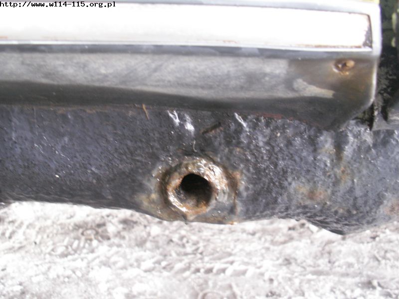

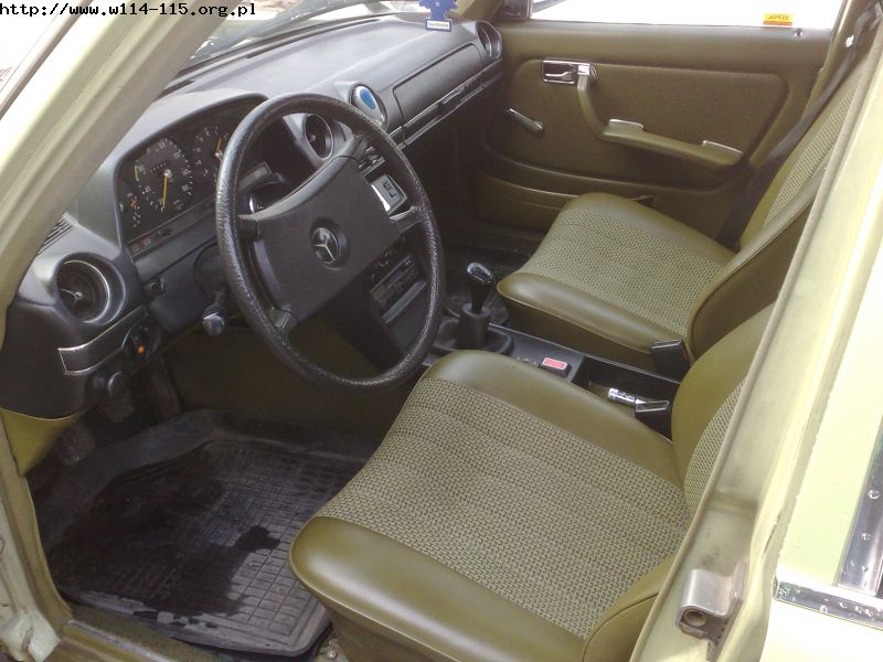

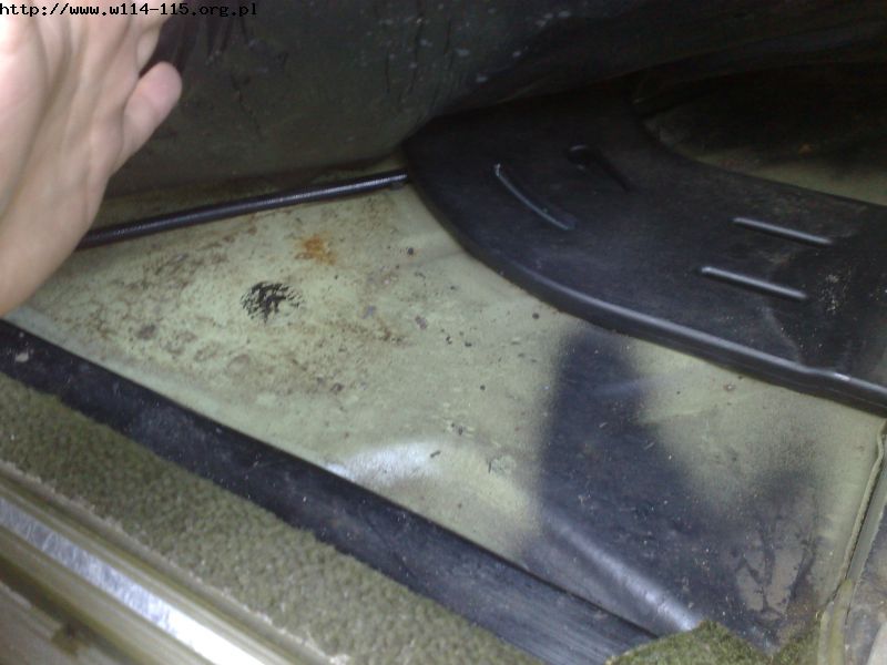

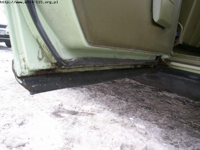

Zdjęcia starałem się robić na wzór tych kielbikowycyh ;) Pokazałem najgorsze i najwrażliwsze elementy.

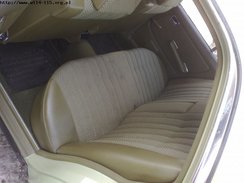

Uszczelki wszystkie całe, wnętrze nie śmierdzi taryfą, wszystkie listyw równo leżą, nie złamany, środek w rewelacyjnym stanie, fotel kierowcy nie powycierany, nie zapadnięty. Reszta jak na zdjęciach - proszę o opinie.
Kierownica wymieniona bo właściciel uważa, że ta nowsza jest ładniejsza... Podejrzany brak gustu :) Tak czy siak koło leży w garażu.

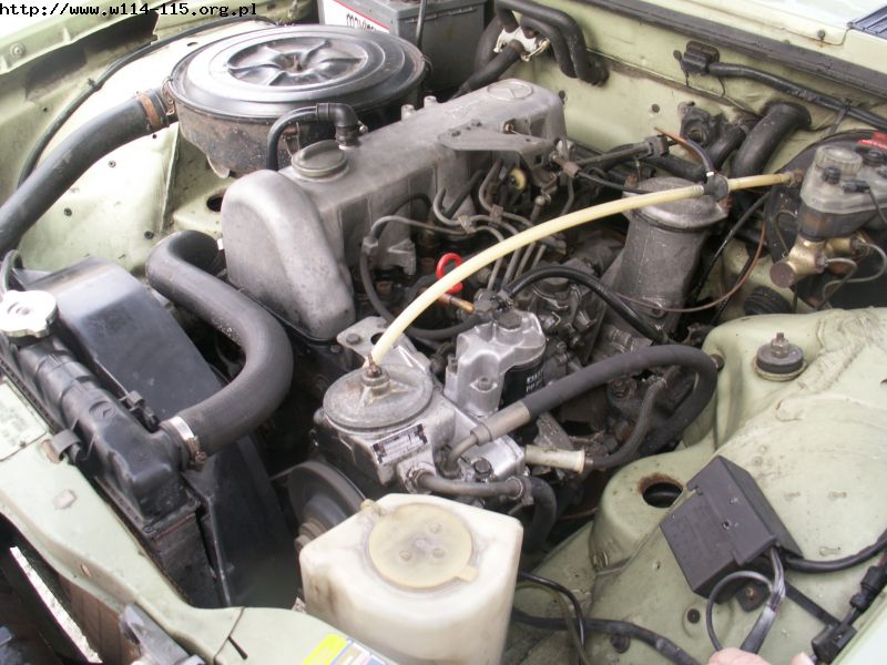

Wedlug mnie nie szczepiony. Wnetrze I-sza seria, prawy fartuch definitywnie dla Iszej serii rowniez, choc juz z wzmocnieniem w tylnej czesci (moze koniec 76). Silnik wymieniony na II/IIseryjny, zamiast hebla wstawione pokretlo recznego gazu. wymieniona pompa hamulcowa z nowszym zbiorniczkiem plynu. Tyle z tych zdjec
To podejrzewałem.

Dodam tylko, że oprócz kierownicy (i reflektorów wymienionych na kwadraty - znowu bo były ładniejsze) to cała reszta wydaje mi się być pierwszo seryjna: suwaki, tapicerka, zagłówki itp.

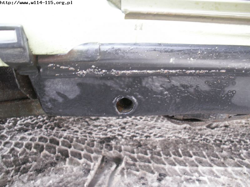

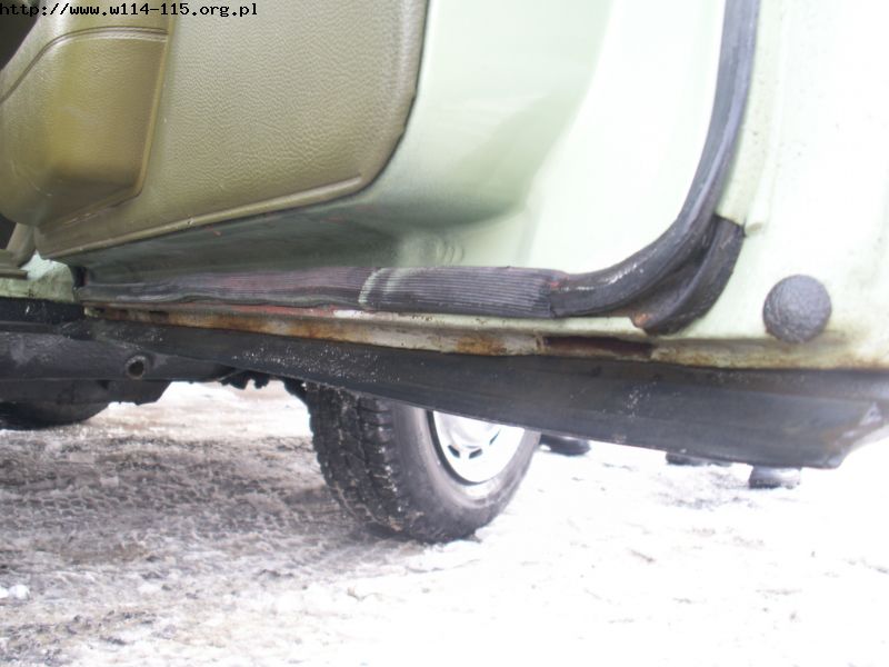

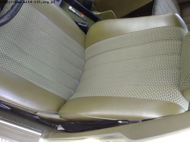

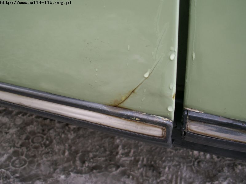

Wnetrze całe z I serii oprócz kiery. Na fotkach widać pęknięcia szpachli na drzwiach i masce. Tylko 300 nigdy nie miały hebla, poza tym I seryjne silniki palone były z hebla. Bardzo podoba mi się kolorystyka, ze zdjęć widać, że podłoga i progi są w niezłym stanie.

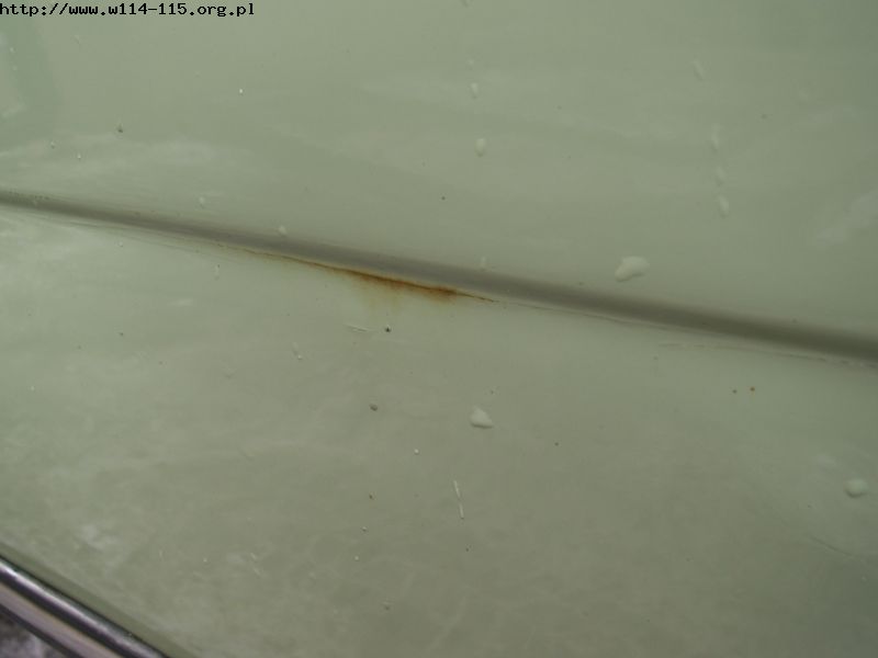

Szpachla na pewno jest na drzwiach kierowcy ale jak Ty wypatrzyłeś szpachlę na masce?
Post: czw lut 18, 2010 7:12 pm
Posty: 1454
Faktycznie, myslałem, że druga fotka to maska, niedopatrzyłem się. Generalnie to drobiazg, ze zdjęć auto naprawdę godnie się prezentuje, można wiedzieć wiela za tego klasyka?

Czy listwy dolne nie powinny być krótsze? Mogę się mylić. Ixes ma chyba takie w swojej 280. Przekaźnik świec od nowszego silnika. Oryginalny ten srebrny powinien być w środku auta. Całkiem ładnie się prezentuje.

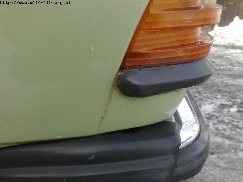

na ścianie grodziowej (zdjęcie nr 5) jest ta czarna wtyczka z przewodami tuż pod uszczelką - i biegną one chyba do przekaźnika świec żarowych - czy 123-ki z heblem miały takie rozwiązanie??

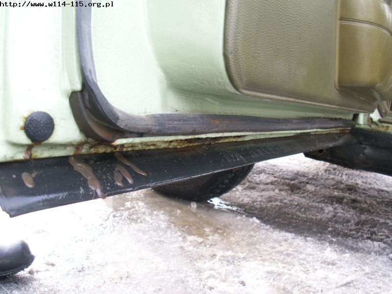

wszywka na przednich pasach bezpieczeństawa znajdziesz na wysokści środkowego słupka gdzie mocowanie pasa jest przykręcone do nadwozia
na zdjęciu nr 6 z fotelem kierowcy widać dolne mocowanie pasa i białą metke i tych okolicach powinienes szukać.

Tapicerka ładnie się prezentuje. Widać, że raczej nie był dziko eksploatowany.
Ten brak wypasu z jednej strony może cieszyć - mniej elementów do zepsucia i naprawy, z drugiej taki np. szyber (przepraszam, dach odsuwany :lol: ) latem się na prawdę przydaje.
Mało tego, wg mnie silnik został przełożony razem ze wspomaganiem, którego de facto też być nie powinno.
Lakierowana tabliczka podaje tylko dwa kody:
591 - szyby atermiczne i tylna ogrzewana
592 - instalacja przeciwzakłóceniowa bez radia i antena mechaniczna
Chyba, że coś jeszcze dojdzie na datenkarcie.

Jeśli chodzi o wygląd tapicerki i dodatkowy wypas (antena automatyczna) to sprawa wygląda tak, ze syn właściciela uznaje tylko Mercedesy. Sam jeździ beczką i ma 9 sztuk na części.
Fotel kierowcy był wymieniany.
