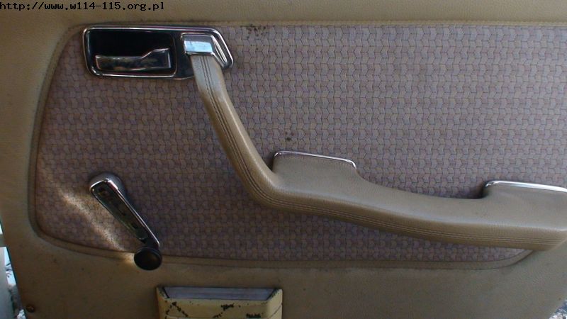

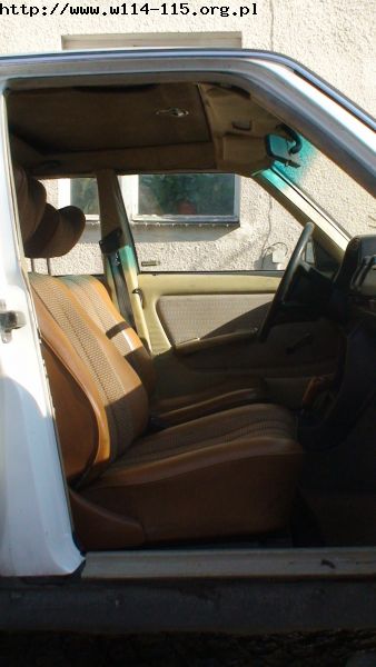

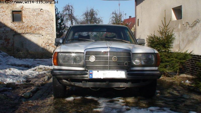

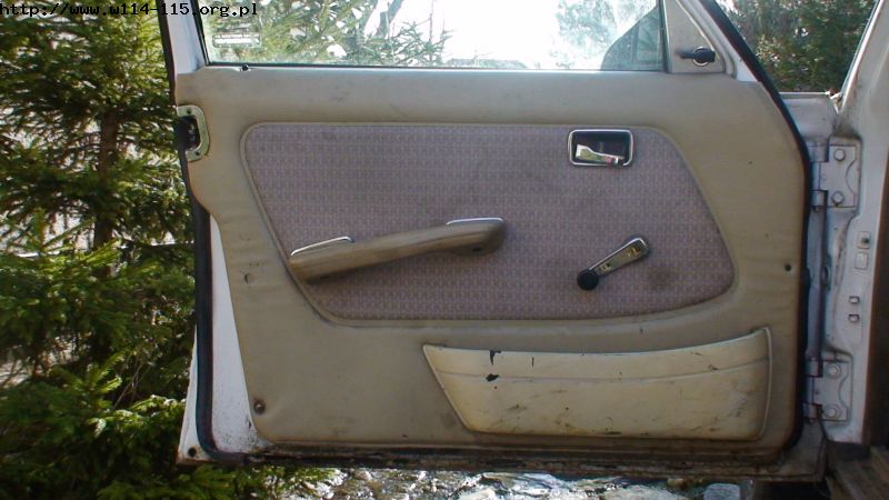

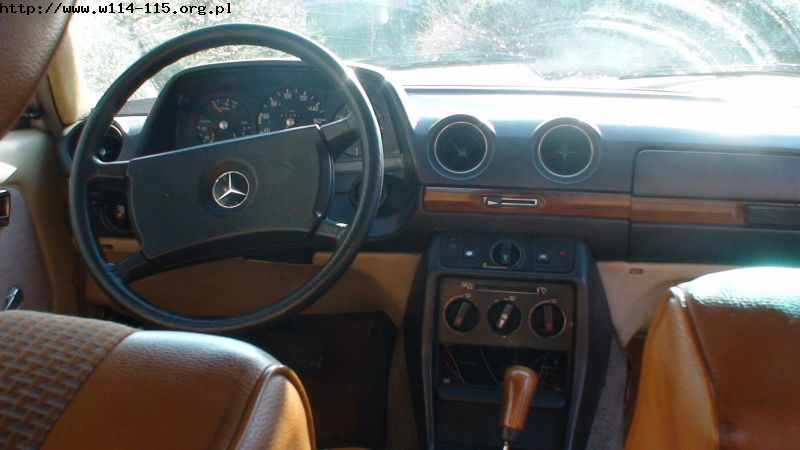

Witajcie,
Chciałbym sie dowiedziec nieco o wnetrzu mojego auta... Z ktorej serii pochodza poszczegolne czesci wnetrza. I wogole jakbyscie zaklasyfikowali samochod?

Suwaki nawiewów - I seria
Drewno Zebrano czyli po 1979 (proszę poprawić jeśli się mylę)
Zegary chyba I seria (napisy zamiast piktogramów) ale zdaje się, że wyskalowane do 200km/h?
Tapicerka na fotelach - I seria
Tapicerka na boczkach. Nie mam pojęcia.
Zagłówki z różkami - I seria.
Korbki od szyb - I/II seria
Mocno zmęczona auto chyba. <br>Dodano po 1 minutach.:<br>

No i wlaśnie jak to co napisales raczej wiedzialem, to te boczki... Boczki mnie najbardziej ineteresują bo nie mam pojecia skąd są. Auto kupione z myślą o pojeździe do codziennej jazdy. W środku rzeczywiście wygląda na zmęczone, ale mechanicznie: silnik, zawieszenie itp. w bardzo dobrym stanie. a skrzynia poprostu miód... ktoś musiał o to dbać kiedyś... ale niestety od kilku lat niewiele jeździło i ktos go chyba dawno nie sprzątał. poza tym jeszcze na zlosc numery szczepione.
rzucilem temat na hyde parku, ale nikt nie odpowiedzial... tam u mnie na grillu jest metalowa tabliczka z Mercedes-Benz European Delivery Program... co to za program i czego moge sie spodziewac skoro mam auto z takim oznaczeniem... <br>Dodano po 2 minutach.:<br> licznik rzeczywiscie do 200km/h
w papierach auto jest 1978 rok, ale we wnetrzu znalazlem fabryczne naklejki z data 9.listopad.1976

tpp pisze:
Boczki są z modelu 280/280E (I seria).

A możesz podesłać jakieś zdjęcie, jak wygląda takie 280 z takimi boczkami i wnetrzem pod te boczki?

MajsterGarage pisze:
tpp pisze:
Plastik pod schowkiem też? Wychodziłoby, że ten pod kierownica przyszedł z fotelami?

albo boczki mogły przyjść... hmm...

LiveLetDie pisze:
Chyba nie, w I serii były montowane na zatrzaski, te są przykręcane czyli z II/III

Bardzo prawdopodobne, że była to kiedyś śliczna 280-tka na wypasie... Nawet panel od klimy pierwszoseryjnej sie uchował, boczki drzwiowe też o tym świadczą.
Kolor boczków to pergament w wersji "bogatej", natomiast fotele - bambus lub tabak, ciężko ze zdjęcia wywnioskować dokładnie.
Tapicerka z tym wzorem do 280/ coupe w dobrym stanie jest obecnie nie do dostania, rzadkość.

Ponawiam pytanie: O co chodzi konkretnie i jaka byłaby rola mojego auta, ale innych mercedesów w tym programie European Delivery Program?

To chyba po prostu oznacza, że samochód dostarczony (czyli przeznaczony) na rynek europejski. Wniosek czysto logiczny, wymaga sprawdzenia.

tpp od czego są dwie pozostałe plakietki? szkoda, że wyblakły, podobają mi się [zlosnik]
