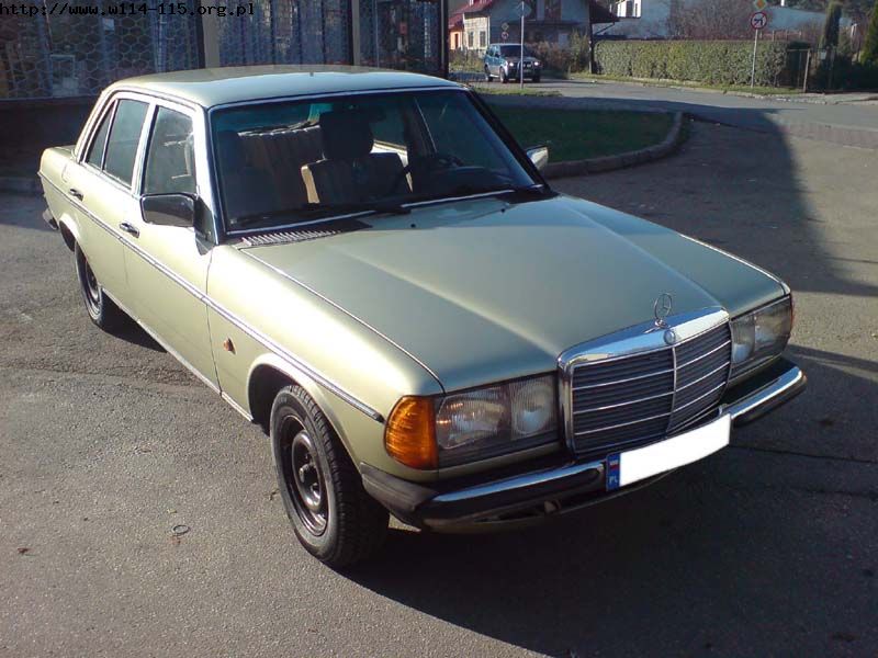

Chciałem się w zasadzie upewnić na 100 % bo może jestem daltonistą, ale czy kolor tego auta to 881 thistle green metallic, bo tak wg VINu powinien być:
chyba raczej nie...
poproszę o ocenę tym bardziej, że kolor tego auta w komorze silnika to:
'81 W126 280SE petrolgrun

nie wiem co jest na tabliczce...gość który sprzedaje auto podał mi VIN, z którego wynika, że kolor auta to 881 thistle green metallic. Ten ze zdjęcia nr 1 chyba nie jest, ale ten w komorze już raczej...
Chciałem się tylko upewnić, że ktoś niestety przemalował auto :(

Tak oglądałem go, ktoś przemalował i to dość wybiórczo

W komorze masz oryginal [zlosnik]

Ja mam QP w 881 i ten który jest na twojej fotce to na 100 % nie taki kolor. 881 to silberdistel który jest widoczny pod maską i wygląda jak fotka zamieszczona przez ~300D.

Jestem szczęśliwym właścicielem sedana w tym pięknym kolorze - poniżej foto oryginału :) zgodnie z VINem

O tej beczce było już chyba co najmniej 2 razy na forum...
Z tego co pamiętam z ogłoszenia to 100% bezwypadkowa, oryginalna itp? Tania też chyba nie była .
Choć dopiero pierwszy raz pojawiły się fotki jej komory silnika ;)
A reszta wyposażenia z VINu co mówi? Może tylko kolor zmieniony?
