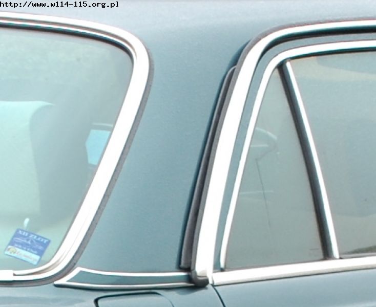

ma ktoś jakiś sensowny sposób by wcisnąć tą listwe w zaznaczonym na zdjęciu miejscu?
dość oporna jest, młotek i inne sposoby raczej tutaj się nie przydadzą
zna ktoś jakąś sztuczke?

Właśnie wczoraj to robiłem , na dachu położyłem kawałek szmatki , jeden gumowy młotek przyłożyłem do listwy o drugim pobijałem .
Bardzo fajnie się zapięła, szmatka przy rynięce aby czasami nie uszkodzić lakieru .

Wszystko zależy od tego ile lakieru zostało napaćkane na rant podczas malowania...
Jeżeli powłoka jest zbyt gruba, prawdopodobnie przy wciskaniu listwy lakier poodpada :( .

Ja musiałem te listwy zdejmować ze świeżo pomalowanego samochodu, bo fachowiec zapomniał założyć dyfuzory. Jak Twój samochód je ma, to trzeba je założyć wcześniej. Samą listwę warto sprawdzić, czy nie ma zagięć, żeby dobrze weszła i nie miała luzu. Reszta - jak opisał Kolega ~Roman850 - ze spokojem :evil:

Chodzi o taką wąską plastykową owiewkę, jakby płetwę, ale wąską i długą, podkładaną pod listwę metalową. Różne określenia bywają tego elementu. Chodzi o auto III-seryjne. <br>Dodano po 12 minutach.:<br> Obrazek

jeszcze lepszy sposób to wbijanie tej listwy przez zaostrzone twarde drewno, np. akację.
