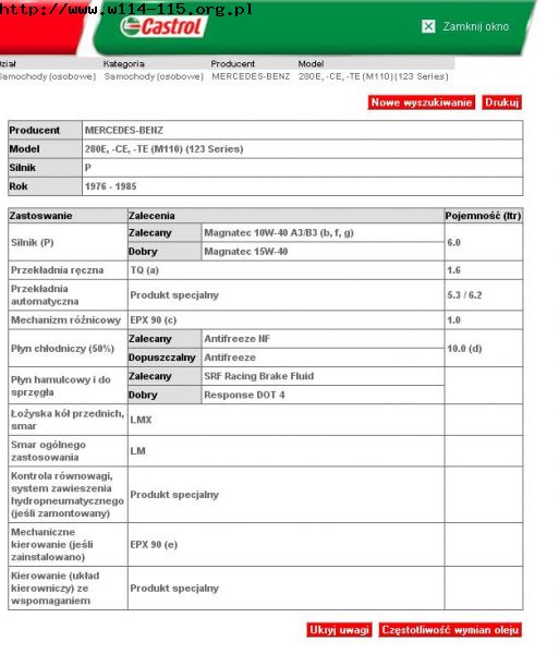

witam,
mam takie małe pytanie, wymieniałem dzisiaj płyn chłodniczy, jednak chyba nie do końca dobrze to zrobiłem. wylałem tylko z chłodnicy, a chyba powinienem jeszcze z bloku, weszło mi 6 litrów i jeszcze ile wchodzi oleju do m110 i jaki powinnien być zalany, przebieg 185000km autentyczny, nie mam informacji jaki był wcześniej, jak i również ile potrzeba do automatycznej skrzyni i jaki najlepiej
z góry dziekuję
pozdr
Post: sob lut 27, 2010 10:18 pm
Posty: 452
Lokalizacja: Szczecin
Prosze bardzo wystarczalo poszukac podawalem juz kiedys link do strony
