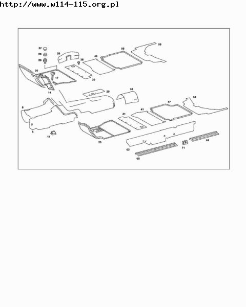

Witam.
Czy ktos je (ww.) zdejmowal ? Nie chcialbym nic urwac, a wykladaja na mocno osadzone.
(nr 68 )

Trzeba je podważyć czymś nie ostrym, żeby nie uszkodzić lakieru na progu i zeskakują bez problemu. One są po prostu na wcisk od góry, nie da sie nic urwać.
Pozdrawiam.

One są na wcisk zgoda, ale mają metalowe żabki. Krótka ma 3, a długa - 4. Tydzień temu zdejmowałem te listwy z auta, które jeszcze tego nie zaznało i schodziły opornie.
