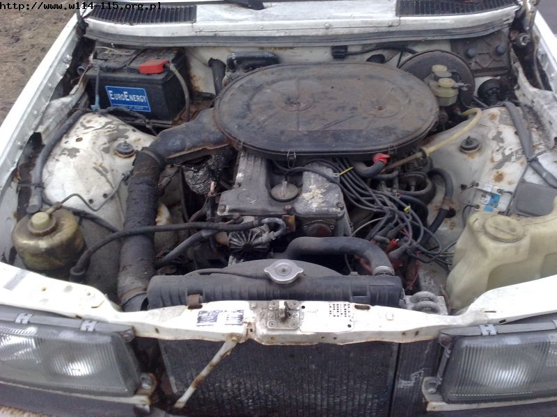

proszę o informacje na temat takiego silnika w 123.To jest gaźnik? W jakich latach były instalowane w 123? Jakieś słabe punkty? Na co zwrócić uwagę podczas uruchamiania, jazdy, itd.? Mimo, że zdjęcie jest marne, to jeżeli dostrzegacie jakieś niuanse w samej komorze silnika - to też poproszę o spostrzeżenia.
Aha, w tym egzemplarzu silnik pracuje z ASB.

bagry4 pisze:
Jest to silnik M110. Nie wygląda to na wersję zasilaną wtryskiem, więc musi to być tak jak piszesz gaźnik.
Co do samego silnika to zaniedbany nie wart jest więcej niż parę złotych które zapłacą za niego w skupie złomu...
Co do ciekawostek to na fotce widać że auto ma NIVO, więc pewnie jest to kombi lub ciekawie wyposażony sedan ;)

To jest 280C lub 280.
Nie było S123 z gaźnikiem.
bagry4na forum o m-110 jest wiele informacji.
Lata produkcji wyciagniesz z google.
A słabe punkty to wycieki , i dymienie na niebiesko w róznych sytuacjach , które dość trudno wyeliminować.
Ten jest na gaźniku i ma 156 koni, był w sedanach z ozn.280 tylko z pierwszej serii i w coupe tez z pierwszej serii.
Przyjemna maszynka, ale kłopotliwa z wiekiem, kosztowna w remontach czy utrzymaniu i paliwożerna, ale moc ma .

Panowie, to jest sedan. Mój kolega gdzieś takiego wylookał i wybiera się na oglądanie i jeżdżenie. Wg niego auto jest dość zmęczone ale zdjęć mi na razie nie przysłał.
Na co ma zwrócić uwagę w aucie z takim silnikiem, jak sprawdzić nivo, itd.?

Auto samo w sobie ciekawe bo nieczęsto się spotyka taką konfigurację, ale jeśli faktycznie zaniedbane to trzeba szykować grupy portfel na remont.
bagry4 pisze:
Jeśli chodzi o NIVO to tył powinien trzymać poziom bez względu na obciążenie, tzn. układ powinien reagować na zmianę obciążenia odpowiednio zwiększając bądź zmniejszając ciśnienie w siłownikach :)
Same siłowniki powinny być suche, tak samo regulator. Nierówności powinny być tłumione conajmniej tak samo jak na zwykłych sprężynach i amortyzatorach. Jeśli auto skacze jak piłka do tenisa stołowego to do wymiany będą przynajmniej akumulatory ciśnienia.
Jeśli chodzi o silnik to należy oczekiwać równej pracy w całym zakresie obrotów oraz faktycznie sporej mocy. Stan silnika na 90% będzie szedł w parze z ceną za auto. Nikt nie odda dobrego M110 za grosze ;)
Poza NIVO i M110 to auto to zwykłe W123 - poradnik kupującego na stronie klubowej i pewnie w kilku wątkach tu na forum (wystarczy poszukać). <br>Dodano po 9 minutach.:<br> http://www.otomoto.pl/index.php?sect=show&id=C11661212
