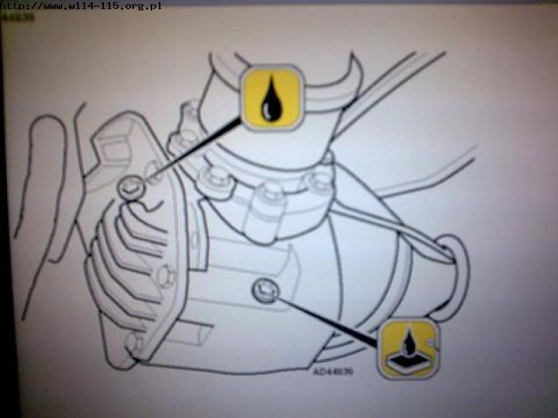

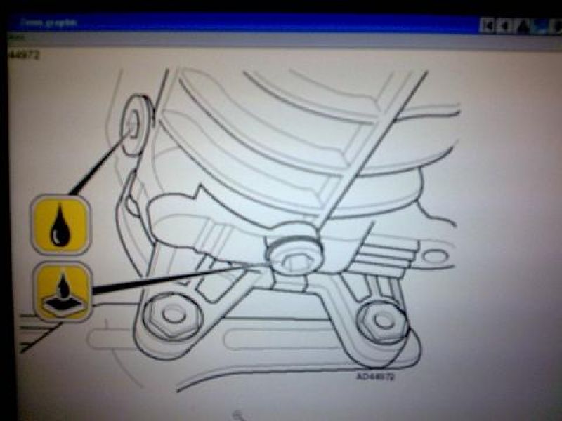

witam chciałbym sie zapytac czy filtr oleju znajduje sie u gry i jest zakrecany na 2 sruby bodajrze 13 przy podszybiu od strony kierowcy.
druga rzecz jaka mnie interesuje to wymiana oleju w skrzyni biegów gdzie znajduje sie korek spustowy oraz wlewowy
trzecia rzecz to wymiana oleju w moście czy tez tam jest korek spustowy i wlewowy
czy filtr oleju do 240 d w123 to 601
prosze o pomoc dziekuje

1)tak
2)
)Obrazek
ex

kropelka to wlew tak
Post: sob mar 13, 2010 9:08 pm
Rejestracja: śr sty 14, 2009 9:27 am
Posty: 235
Lokalizacja: Szczyrk
Tak,góra wlew,dół spust.
