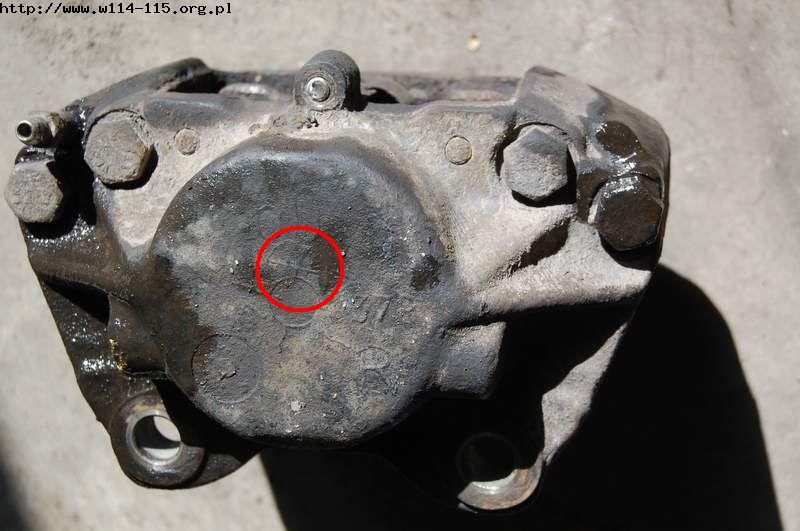

Z racji wieku mojej MB zapiekł mi sie cylinderek i rozebralem zacisk, teraz musze kupic komplet uszczelniaczy tyle ze nie wie mjaki to system pamietam ze byly 2 z tego co wiem ATE i cos jeszcze i nie wiem czym sie roznia , moj jest taki:
ATE?

ate, jest napisane

doszedłem do tego metoda poszukiwawcza , ale GDZIE TO JEST NAPISANE!? ogladalem z kazdej strony

Wydaje mi się, że na samym środku zacisku?

Tak wygląda logo ATE
Przyjrzyj się zaznaczonej części zacisku:
Jest?
Druga firma to Bendix ale nie dysponuję fotką poglądową.

OK Dzieki za pomoc ;) Czym sie Rozni Bendix od ATE? :-?

Najpierw Cię zrugam: "We no se", tak na przyszłość, odpal jakiś katalog z częściami,np : www.sklep.intercars.com.pl, albo katalog.fota.pl, albo www.seinsa.es ( producent reperaturek, które pewnie kupisz ). Tam jest wszystko napisane. Adresy ci podałem - to już połowa sukcesu. Teraz jeszcze ustal co potrzebujesz i poszukaj, na litość boską :) Umiejętność czytania, to druga połowa - osiąniesz pełen sukces.
Teraz Ci pomogę, bo przerabiałem temat [zlosnik] :
Zaciski ATE różnią się średnicą tłoczka w zacisku. Ate ma 60mm a Bendix ma 45 - to tak z grubsza. Różnią się jeszcze sposobem mocowania klocków hamulcowych, więc ani zestaw naprawczy, ani zestw montażowy klocków (bo zakładam,ze kupisz nowy jak będziesz to składał) nie bedą pasowały zamiennie.
Zestaw naprawczy firmy AUTOFREN/SEINSA do przedniego zacisku ATE ma numer : D4113 i kosztuje około 30 pln.
