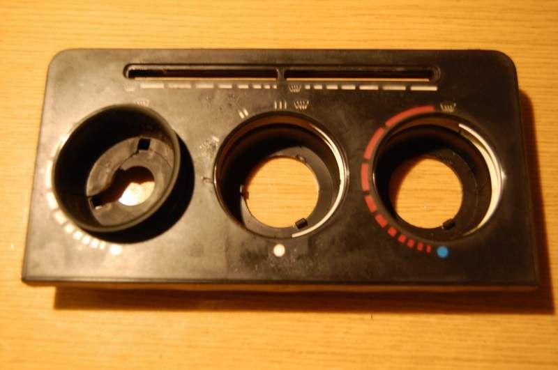

jak wymontowac konsole nagrzewnicy, chodzi o te z pokrętłami przyciskami itp... w podlokietniku pod "dywanikiem" jest sruba, wykrecenie lewarka nie problem, i co dalej

Ok cos udalo mi sie wyciagnąc po odkreceniu srób pod zarowkami, jednak kielichy z segemntu pokretel sa cale popekane w miare caly zostal jeden :evil: Obrazek
cala reszta nadal na swoim miejscu , Help

Boczki tapicerki obk nóg są przymocowane spinkami do konsoli, boczki są przykręcone do tunelu wkrętami mniej więcej , jak siedzisz i masz nogi prosto , to na wysokości kostki nogi, są mało widoczne więc musisz dobrze patrzeć , inaczej nie wyciągniesz konsoli , nie ciągnij na siłę bo oberwiesz mocowanie spinek i du...a. Potem podnieś tył konsoli lekko do góry i wysuń ją do tyłu razem z boczkami tapicery .
Wot i po robocie [zlosnik]
Pozdro
