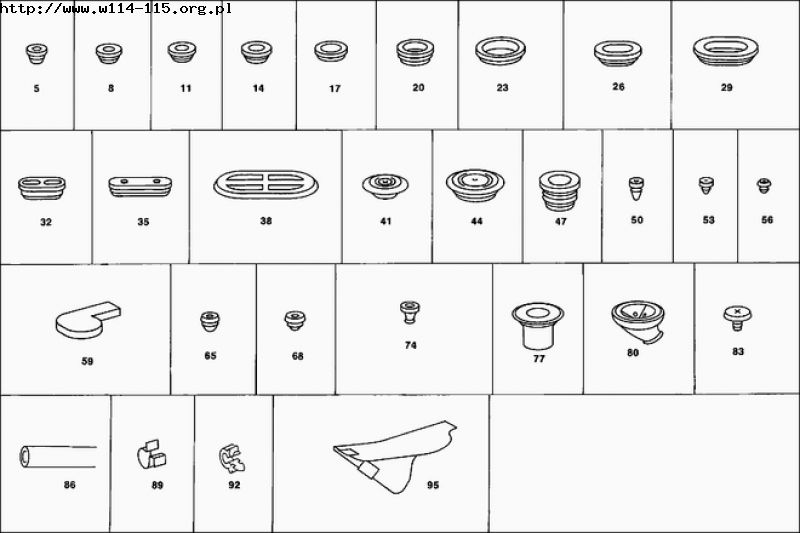

Witam.
Czy ktos moze z Was forumowiczow wymienial wszystkie uszczelki/zaslepki na podlodze ?
Na tył pod wygłuszeniem termoformowanym sa na pewno dwie sztuki nr 23
Czy nr 11 jest na podlodze pod nogami kierowcy i pasazera przod ?
Jezeli ktos popelniał wymiane wszystkich na podłodze/progach, to prosiłbym o jakąś odpowiedź w formie listy numerków-wyjasnien ;-)
Wielki dzieki z gory!

23 o ile się nie mylę progi po środku , 44 zaślepki progów z przodu i z tyłu 100%, jutro sprawdzę reszte i dam znać bo właśnie to robiłem.

W podłodze na 95% nr 23 średnica 32 mm nr kat 1239870444 , mam już założone wygłuszenie na podłodze więc najlepiej jak sobie zmierzysz śrdednice otworu, w progach oprucz tych na końcu i początku co ci pisałem to od dołu ja mam jeszcze nr 80 na środku i 23 reszta zaślepek , 77 jest w bagażniku pod kołęm a 80 po bokach komory bagażnika.

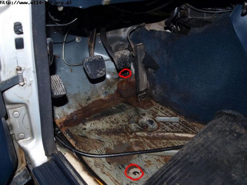

a to dziwne przyznam.
Bo tez myslalem, ze 80 jest w blotnikach (pod plastikami w bagazniku), ale one pasuja pod zapas. nr 77 pasuje jak ulał (a i wczesniej ktos mi o tym pisal na forum ze to wlasnie nr 77 szukam).
a co z tymi dwoma:

Kolego , jedź do MB serwis , tam ci powiedzom na 1000% - 80 ja mam na środku w progach , nie twierdzę że na 100% jest to oryginał.

Panowie to jak z tymi numerami? bo w gdyni w ASO pan jest mało ogarniety i nawet nie mógł ich znaleźć, sam musiałem szukać :) chodzi mi o numery zaślepek w progach (ja mam wrażenie,że pod spodem są wszystkie jednakowe) i te z tyłu, pod zderzakiem, "na tyłku" :), jest ich chyba 5 czy 6. Sprawa pilna bo chce konserwować profile. Jesli to komus się przyda to w ASO w Gdyni jedna zaślepka kosztuje ok. 6 zł
