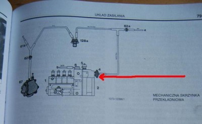

Witam Moze mi ktoś pomoże Moja beczka nie chce chodzic na wolnych obrotach gaśnie jak tylko puszczam gaz do końca Odpowietrzałem układ bo w cale nie chciała palic a teraz jest właśnie tak i mam pytanie bo odkręciłem prawie do końca jakąś śrubkę poczytałem i to chyba śrubka związana z biegiem jałowym czy to przez to mogło sie tak narobic ta śrubka jest na klucz 6stke i kontrowana nakrętką 13stka na rysunku który dołączam jest jakiś układ rurek od razu mówię że ja tego nie mam jest tylko ta śrubka!!!Czerwona strzałka tam odkręcałem!!! proszę o poradę W123 240D 83r :(
Komentarz: Pompa Wtryskowa
2.JPG [ 37.9 KiB | Przejrzano 590 razy ]

Już wszystko gra klekocze jak zły!!! Okazało sie że to jednak ta śrubka musiałem ją odkręcic trochę i wszystko ok ;) Pozdrawiam
