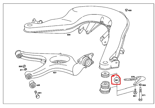

Mam pytanko. Czy silentbloki mocowania belki tylnej stosowane w W123, będą pasować do W116? Jeżeli nie, to czym różnią się silentbloki w tych modelach? Teoretycznie EPC nie przewiduje stosowania poduszek z W123 w W116 i odwrotnie. Ciekaw jestem, jak wygląda to w praktyce.
Numery z EPC:
W116: A 116 350 00 75 (wg EPC ten sam zestaw może być stosowany w W115)
W123: A 123 350 00 75 (wg EPC ten zestaw nie pasuje do W116)
Przy okazji, to samo pytanko odnośnie linek hamulca ręcznego (L i P) - czy te z W123 pasują do W116?
Image1.jpg [ 84.33 KiB | Przejrzano 801 razy ]
