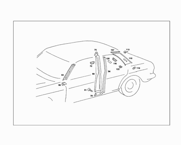

Proszę o pomoc - dszukam nr części i nazwy listwy uszczelki wewnętrznej drzwi kierowcy, tej obitej materiałem pod kolor tapicerki (tapicerka 036) pionowej, mocowanej do środkowego słupka i ewentualnych namiarów gdzie takie coś mogę kupić.

ts.GIF [ 28.32 KiB | Przejrzano 981 razy ]
to jest chyba to czego szukasz. nr 84 obok slupka.
nr: A 123 690 03 22
Zadzwon do pobliskiego ASO i sie spytaj, czy to w ogole mozna jeszcze kupic. Slyszalem ze lipa z dostepnoscia tej czesci.
Ale jak jest - to pochwal sie ile kosztuje :) Bo tez sie nosze z zamiarem wymiany

Witam [zlosnik]
Jeśli dobrze rozumiem to chodzi o tą z materiału , ja dobrałem materiał w hurtowni a kolega tapicer obszył mi ją, w środku jest taki jakby oring gumowy. Wyszło super , Za materiał zapłaciłem 10 zł, za obszycie 2 x [pub] .
