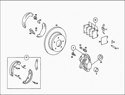

Podobny problem był u mnie: podczas jazdy coś stukało, pukało, piszczało, koło rozgrzewało, przy hamowaniu cichło.
Ponizej: nr 17. (w zaciskach firmy ATE, w bendixach inaczej) jest tzw. zestaw montażowy klocków hamulcowych.
imageget.php.gif [ 32.87 KiB | Przejrzano 1000 razy ]
U mnie tego - nie było ?! No ale teraz jest i jest spokój. Zdejmij koło i zobacz jak to sprawy sie tam mają.

Najpierw zajmij się tym zaciskiem, czyli rozbierz, wyczyść, zmień gumki (zestawy naprawcze) oraz przejrzyj czy trzpienie trzymające klocki nie są zdeformowane przez rdzę. Element nr 17 czyli blaszka też powinna być, ewentualnie trochę inaczej może wyglądać w zależności od producenta.
