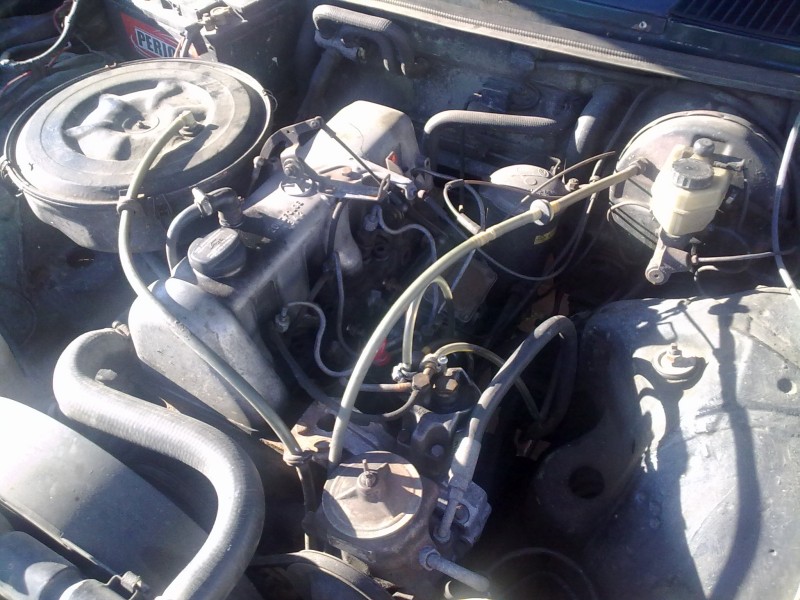

Witam.

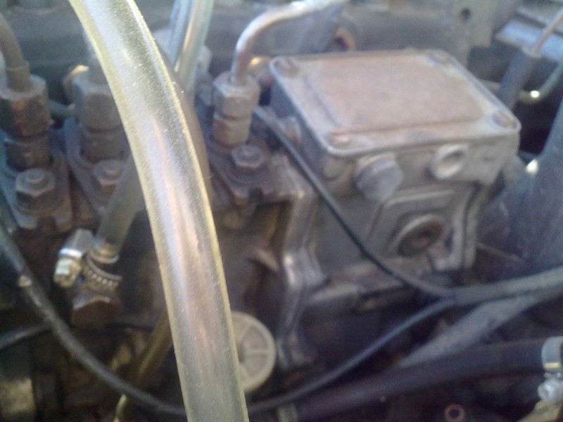

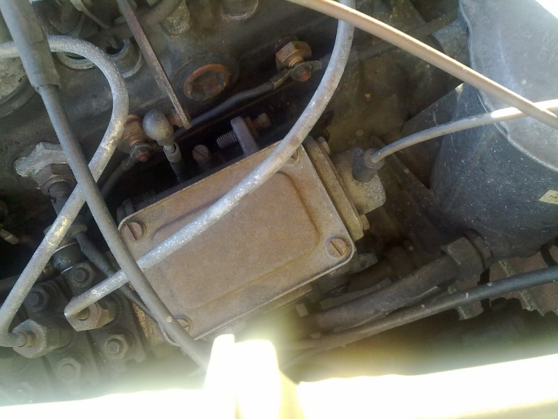

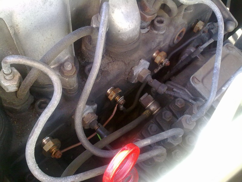

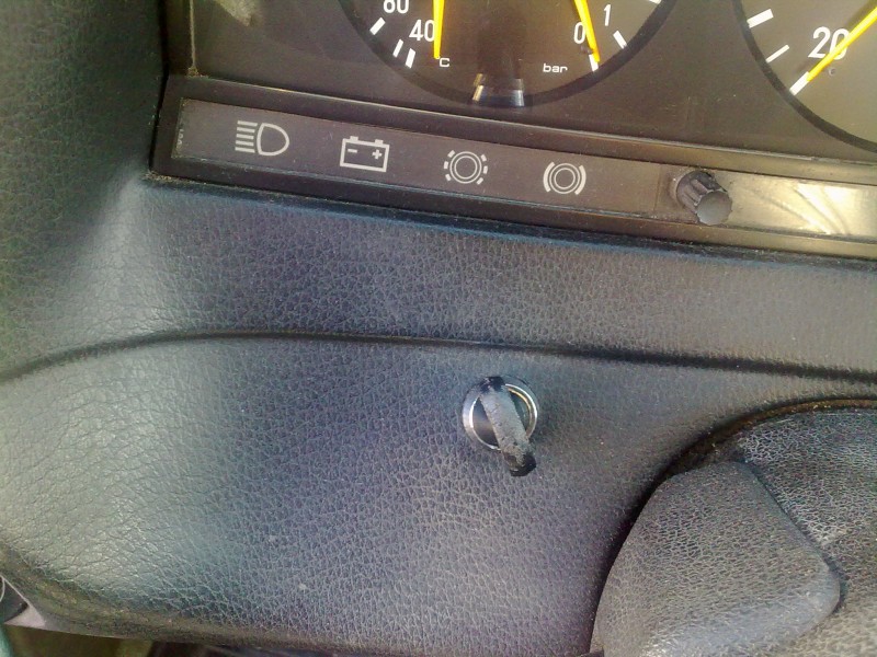

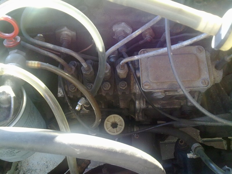

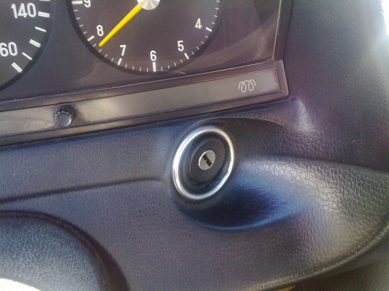

Posiadam W123 240D z 1978 roku i domyślam się, że nie wszystko w nim jest oryginalne. [zlosnik]
Mimo iż jest to pierwsza seria, to autko jest odpalane z kluczyka, a nie z hebla, w miejscu hebla ma pokrętło do regulacji obrotów (ssanie?), świece grzeją długo, załączane z kluczyka poprzez przekaźnik. Może ktoś w Was na podstawie zdjęć zdoła mi powiedzieć, czy silnik może być oryginalny, co to za pompa wtryskowa, itp.

Niekoniecznie silnik jest nieoryginalny, ponieważ 2.4D w nowszej odmianie wszedł już w 78'. Z tego co widzę zegary masz I seryjne, możesz mieć I serie z nowszym silnikiem i to w oryginale.

Post: pt cze 18, 2010 5:19 pm
darus pisze:
wszedł już w 78'.
Nie przypadkiem we wrzesniu 79?
Zmiana odpalania, suchy filtr i 72 konie.

Zastanawia mnie ta pompa wtryskowa, nie widziałem jeszcze takiej z siłownikiem mechanizmu zatrzymania silnika z tyłu, zawsze spotykałem, że był pod koniec na szczycie pompy.
W pierwszych "mocnych" silnikach 2.4 też był taki układ dźwigni gazu?
Do kiedy stosowano świece długogrzejne?
Zegary, kierownica, sterowanie nagrzewnicą, itp. w aucie są typowe dla 1-szej serii.
Może z numeru nadwozia ktoś coś wywnioskuje: 12312310061720, bo rok produkcji podałem na podstawie DR, może ktoś coś w papierach pomylił...
Z tego co wiem od poprzedniego właściciela, silnik miał kilka lat temu remont, a auto ma ok. 800 kkm przebiegu. Raczej nie mam wątpliwości co do remontu, gdyż silnik naprawdę ładnie chodzi, nie dymi i nie ma przedmuchów. Tak więc zastanawiam się, czy jest oryginalny, bo moment remontu by mniej-więcej pasował do przebiegu, może coś zmieniano w osprzęcie, ale podejrzewam, że blok może być oryginalny...

Post: pt cze 18, 2010 6:23 pm
Posty: 2205
http://www.w114-115.org.pl/j/index.php? ... zaj+motoru
Post: pt cze 18, 2010 11:35 pm
Posty: 1454
W 79 wszedł ale 2.0D
