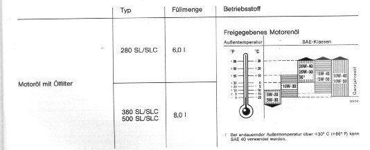

witam wszystkich.
Od niedawna posiadam 107 sl350 w manualu i mam maly dylemat.
Jaki rodzaj,gestosc i producenta oleju wybrac,oraz ile tego wejdzie do m116
dzieki i pozdrowionka

Może ten wycinek z manuala Ci pomoże.
Ja mam 380 tak więc dużej różnicy w ilości nie bedzie.
Daj jakieś fotki
