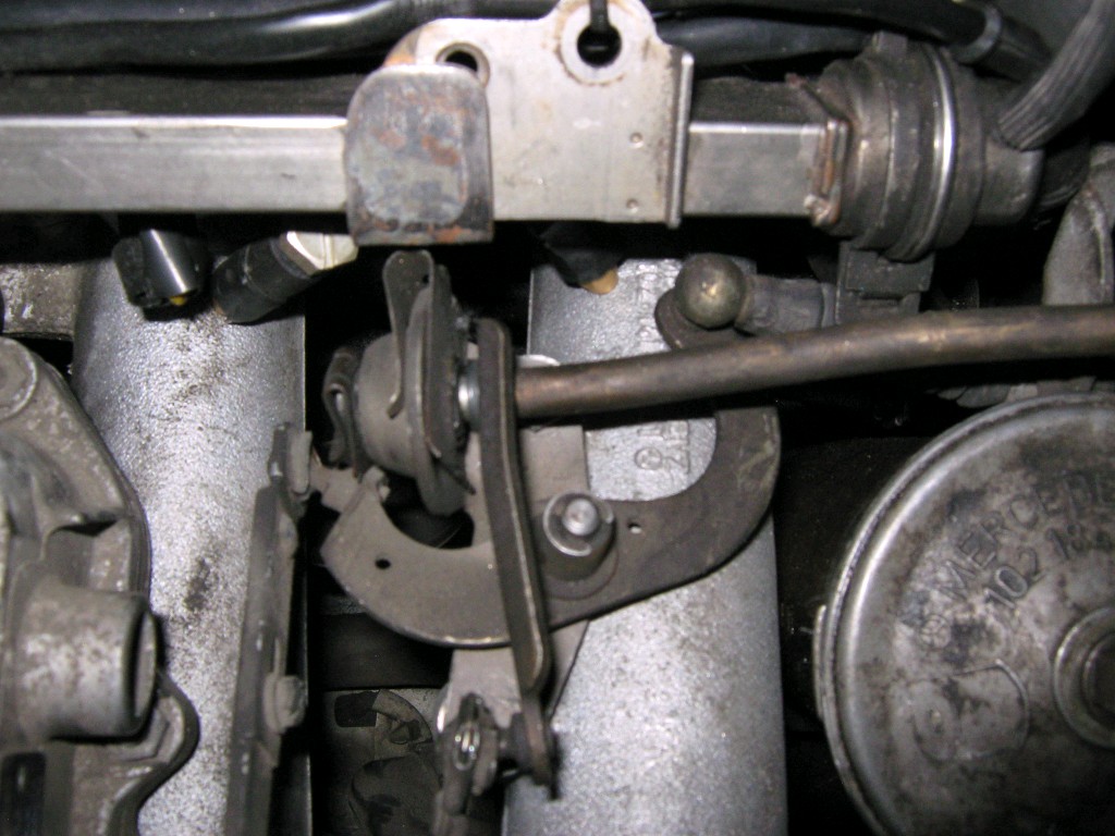

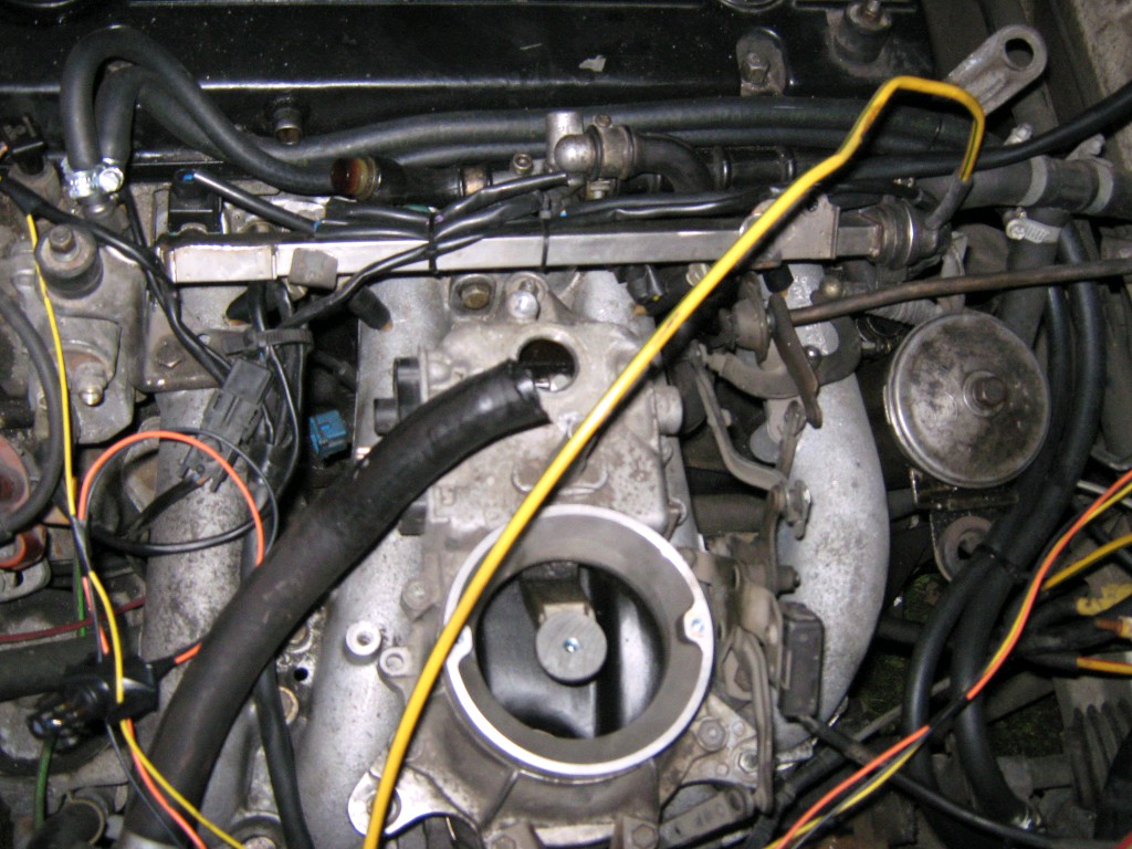

Po wymianie kolektora ssącego i zamontowaniu listwy wtryskowej oszalała mi skrzynia. Wrzuca czwórkę już przy 30km/h. Prawdopodobnie coś zostało pomieszane z cięgnami, podejrzewam że coś jest skrzywione i przez to jest inny naciąg linki sterującej skrzynią biegów.

Może ktoś mógłby chociaż powiedzieć czy pręt idący od ściany grodziowej do cięgien powinien być prosty czy lekko wygięty?
prosty ;)
co do linki przy M102 to za cholerę nie mogłem znaleźć jej regulacji...
Post: pt cze 18, 2010 2:15 pm
Posty: 2399
Lokalizacja: [EL] Łódź
bary123ce pisze:
Zdaje się że sama linka nie jest regulowana, ale właśnie cięgno które nią porusza. Jest tam śruba - u mnie chyba nie ruszana od nowości ;)
